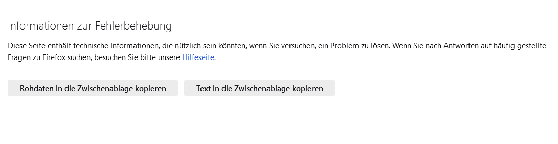

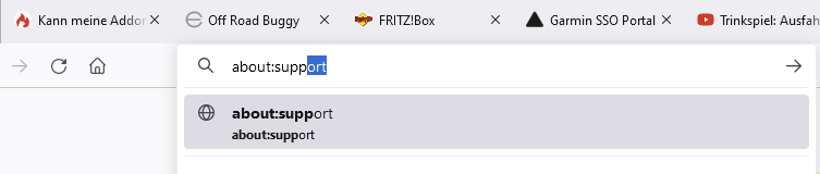

    1. Gib im Fx in die Adresszeile about:support ein
      ein und drücke die Eingabetaste.
    2. Es öffnet sich eine Seite mit Informationen zur Fehlerbehebung.
      Klicke dort auf die Schaltfläche Text in die Zwischenablage kopieren.

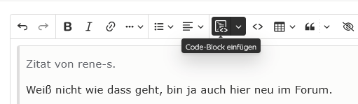

    3. Erstelle hier im Thema eine Antwort, öffne dort im Editor einen Codeblock
      und füge in den Codeblock den Inhalt der Zwischenablage z.B. mit Strg-V ein.

    Wenn ich bei Firefox eingebe: about:support, kommt die Suchmaschine.
    Sehr merkwürdig alles, selbst wenn ich ganz rechts bei den 3 Strichen zu Hilfe gehe, und
    weitere Informationen zur Fehlerbehebung gehe, kommt auch about:blank
  • Extras > Addons und Themes
    Du hast hier ja selbst auf einen Menüeintrag hingewiesen. Solch einen gibt es auch für about:support, nämlich unter Hilfe > Weitere Informationen zur Fehlerbehebung. Dann weiter, wie oben beschrieben. Den Inhalt der Zwischenablage kannst mit der Tastenkombination Strg+V einfügen.
