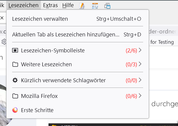

Nur die Anzeige der Ordner/Lesezeichenanzahl in einer anderen Farbe darstellen
  • Ich hab versucht, so wie du beschrieben hast es zu machen.
    das fp-statusbar-1 ist die ID von dieser Leiste, die jetzt der Lesezeichen-Ordner drauf ist auf dem Bild, aber es funkt nicht.
    Hängt vermutlich von dem Script ab das die Leiste erzeugt, das könntest du mal posten.
    Ich könnte mir auch vorstellen dass die ID nicht in der Form benutzt werden sollte - die ID gehört wohl nur an eine Stelle vom Code, die Bindestriche könnten auch ein Problem sein ausserhalb der Klammern; hab aber absolut keine Ahnung von Javascript... ;)
    Ganz wild geraten, evtl. mal sowas probieren? :

  • Ich habe die Anzeige noch mal durchgemischt... ;)
    Falls jemand Interesse hat:
    Nochmal Danke an alle Beteiligten. :thumbup:

  • Nein, diese Anzeige ist mit dem Skript aus #151 richtig!
    Wenn du bei den Ordnern die führende 0 willst, mußt du Zeile 58 wie folgt ändern:
                  let strCountOut =  + String(menuCount).padStart(2, '0') + " Ordner / " + String(menuitemCount).padStart(2, '0') + " Links"

  • ..als Verursacher konnte ich dieses zusätzliche Script verantwortlich machen:
    Das war ja das alte Skript, was dann noch parallel dazu lief. Da verwundert es nicht, dass dann die Zahlenangaben auch doppelt im Popup stehen... ;)

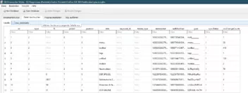

    Im Lesezeichen-Menü bzw. in der Lesezeichensymbolleiste werden über lange Untermenüs leider automatisch ans Ende des Untermenüs gescrollt.
    Da muss ich jetzt auch leider sagen, dass das wirklich ein 'Showstopper' ist :(. Ich habe auch ein paar sehr große Verzeichnisse und dieses Verhalten würde mich auf die Dauer schon nerven. Der Grund ist, dass alle Child-Popups (also die Unterverzeichnisse)
    kurz geöffnet werden um die jeweiligen Eigenschaften (Menu/Menuitem) auszulesen und anzuzeigen.
    Eine Lösung dafür habe ich momentan auch nicht. Aber die gesamte Lesezeichen-Struktur, mit allen Informationen, ist ja bekannt und entweder schon direkt im Speicher oder über ein SQL-Select über die 'places.sql' zu erreichen. Vielleicht gibt es da noch eine bessere Lösung, als alle Popups einmal zu öffnen und damit das Scrollproblem zu verursachen? :/
