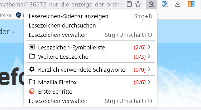

  • Ich glaube doch ein Fehler meinerseits. Wenn der Lesezeichen-Button überhaupt nicht vorhanden ist bzw. eingefügt wurde, dann ist das entsprechende Objekt natürlich auch NULL und es wird eine Exception geschmissen.
    Hier der geänderte Code:
    Gruß BrokenHeart

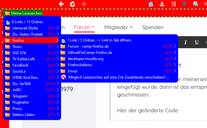

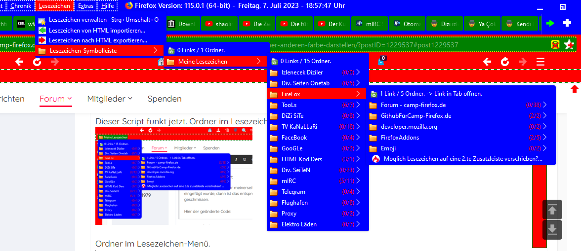

  • Also ich hab jetzt das Script aus #108 genommen so wie es dort ist. Zuerst mit Restart-button dann mit fehlermodus neugestartet. Beide male das gleiche. das script funkt nicht.
    Dann hab ich im gleichen script wie 2002andreas beschrieben hat die 3 hinteren leerzeichen gelöscht und wieder mit restartbutton und dann mit fehlermodus gestartet. wieder beide male das gleiche. das script funkt nicht.
    aber ohne dies 2 zeilen mit dem bmbmenu funkt das script im lesezeichen-symbolleiste und im lesezeichen-menü.
    Was bewirken die 2 Zeilen mit dem bmbMenu?
    Kann mir wer das erklären? :)
    Dieser Script funkt jetzt. Ordner im Lesezeichen-Symbolleiste.
    Ordner im Lesezeichen-Menü.
    Aaah, kapiert ... :)
    Vielen Dank für den ganzen Aufwand, and sorry dass ich die Konfusion angeregt habe... :whistling:
