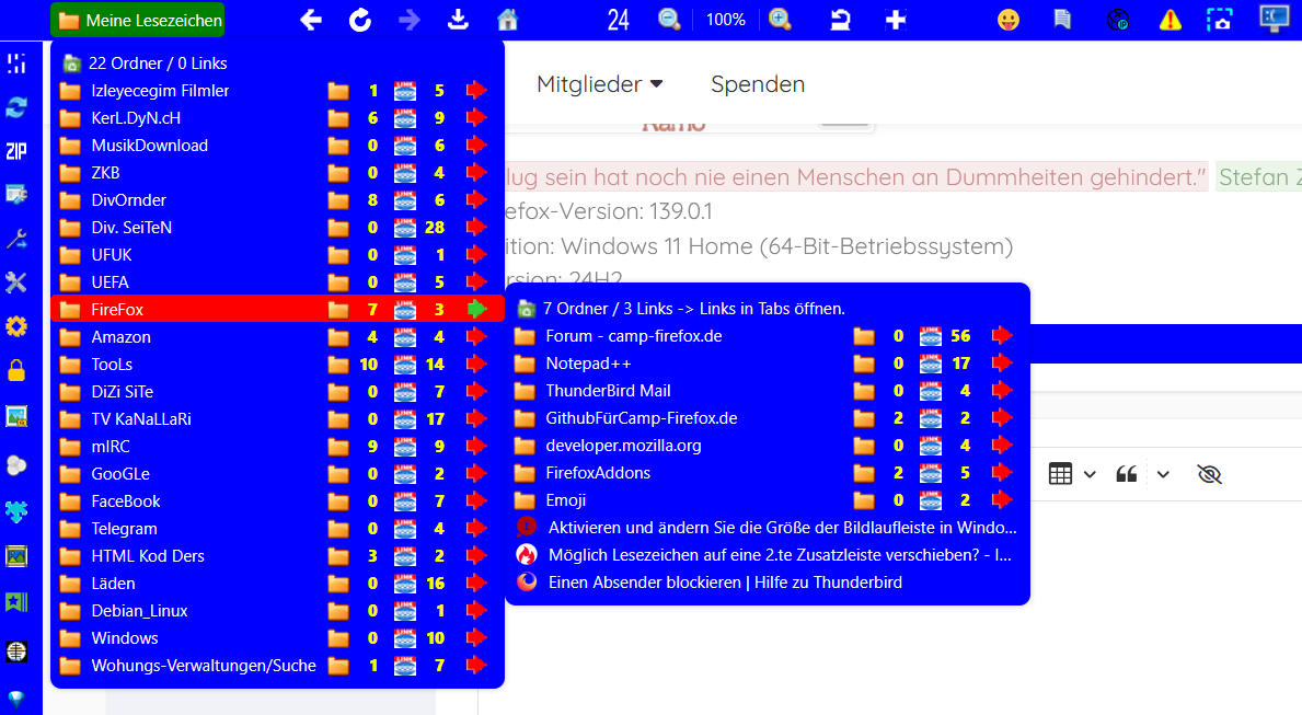

    Zitat von FuchsFan
    Füge nach Zeile 128 diese drei Zeilen hinzu, dann müsste es funktionieren.

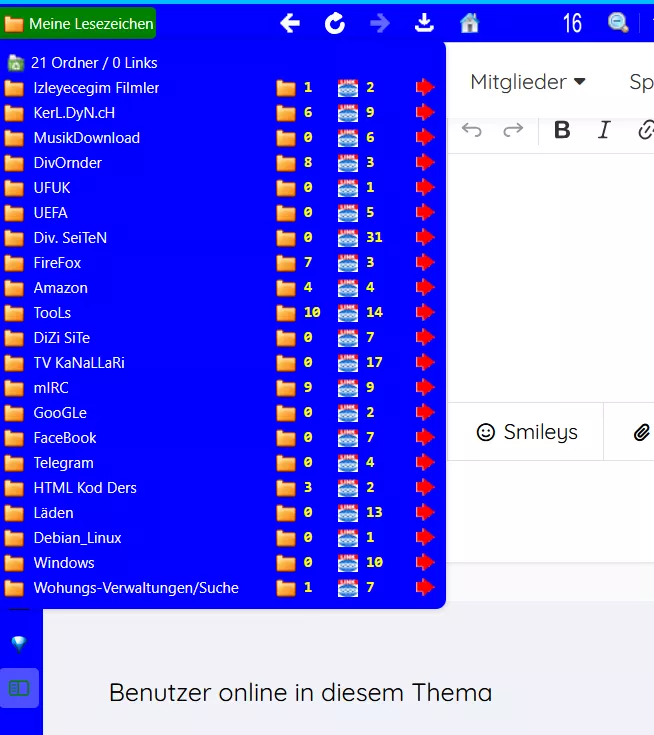

    Danke. Jetzt sieht es so aus. habe das -15 zu 15 geändert, aber nichts gebracht.
    FuchsFan hier auf diesem Bild sieht man besser. in erster Kolone sind die Icons auf der Schrift aber in zweiter Kolone ist es besser.
    Zitat von FuchsFan
    margin-inline-start: 100px !important; legt immer eine feste Größe fest, du kannst für 100px auch auto versuchen, falls es mit der Breite der Popup-Menüs nicht passt.
    mit "auto" hat nichts geändert, ich versuchs mal mit mehr als 100px.

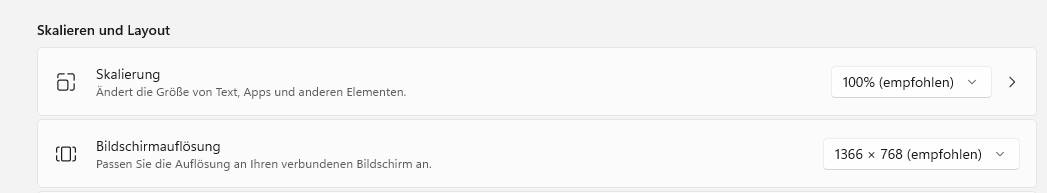

    ich habe deine Betriebssystem-Angabe
    Ok, danke, ich versuch es mir zu merken.

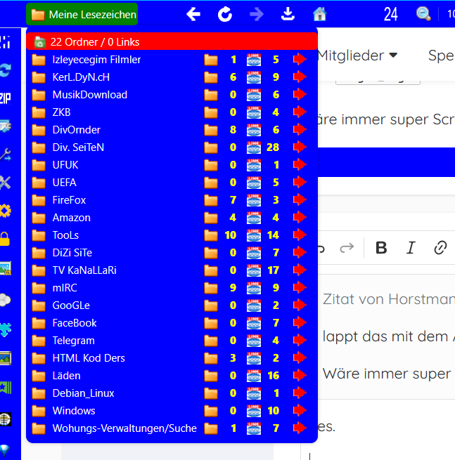

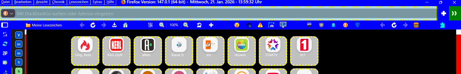

    Hallo @ aLL
    wiedermal ich mit einer Bitte.
    das Script, dass hinter den Lesezeichen die Anzahl von Ordnern und Links anzeigt, funkt nicht mehr.
    kann wer helfen?
    so sieht es jetzt aus..
    der 2.te ordner icon und die anzahl usw.. sollten zwischen den namen und des pfeils rechts stehen..
    und hier das Script.
