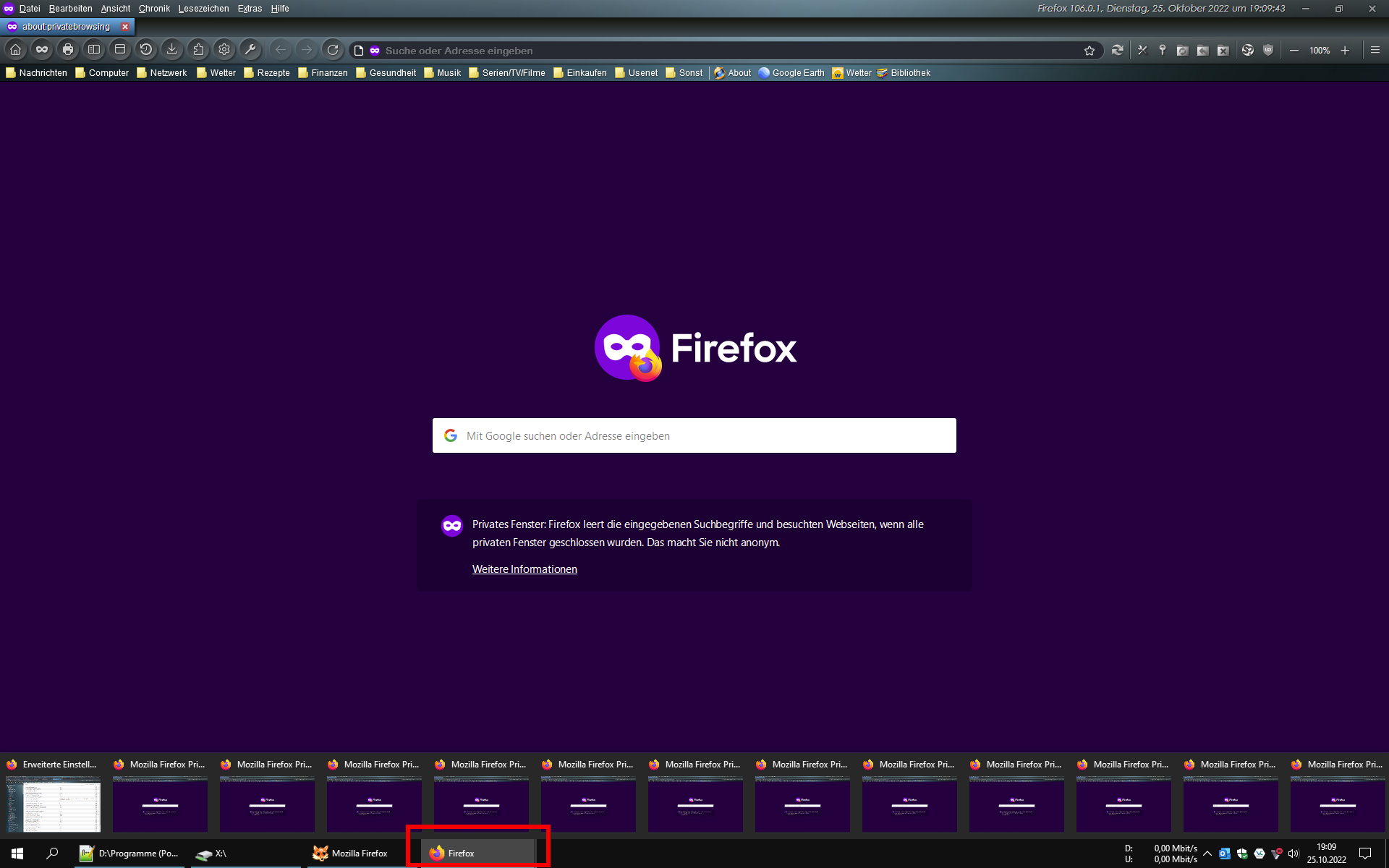

  • Funktioniert hier, aber nur im Zusammenhang mit dieser Einstellung:
    Voraussetzung ist natürlich, dass die Gruppierung überhaupt zugelassen wird. ich denke, dass der TE aber genau das möchte.
    Ich hatte ja auch geschrieben:
    Alles unter der Prämisse, dass in den Taskleisten-Einstellungen die Gruppierung der Icons eingeschaltet wurde.
    Es funktionieren sowohl die Option[1] (immer,ohne Beschriftung) , als auch die Option[2] (wenn Leiste voll ist). Option[3](nie) geht natürlich nicht, da dann die Gruppierung überhaupt nicht zugelassen ist.
    Screenshot von Option[2] ohne die Änderung in 'about:config' -> Zwei Icons in der Taskleiste:
    Screenshot von Option[2] mit der Änderung in 'about:config' -> Nur ein Icon in der Taskleiste:
  • Die Einstellungen für die Taskleiste waren natürlich schon so, wie oben vorgegeben. Sonst hätte es vorher auch nicht geklappt.
    Das Obige ist tatsächlich die richtige Einstellung. Die manuelle Änderung der Einstellung bewirkte auf Anhieb genau das, was ich haben wollte. Die Icons des normalen und privaten Fensters sind wieder zusammengefasst. Mein Vertrauen in Firefox ist wiederhergestellt.
