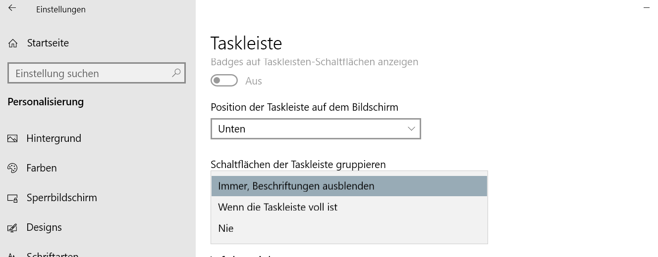

Es funktionieren sowohl die Option[1] (immer,ohne Beschriftung) , als auch die Option[2] (wenn Leiste voll ist). Option[3](nie) geht natürlich nicht, da dann die Gruppierung überhaupt nicht zugelassen ist.

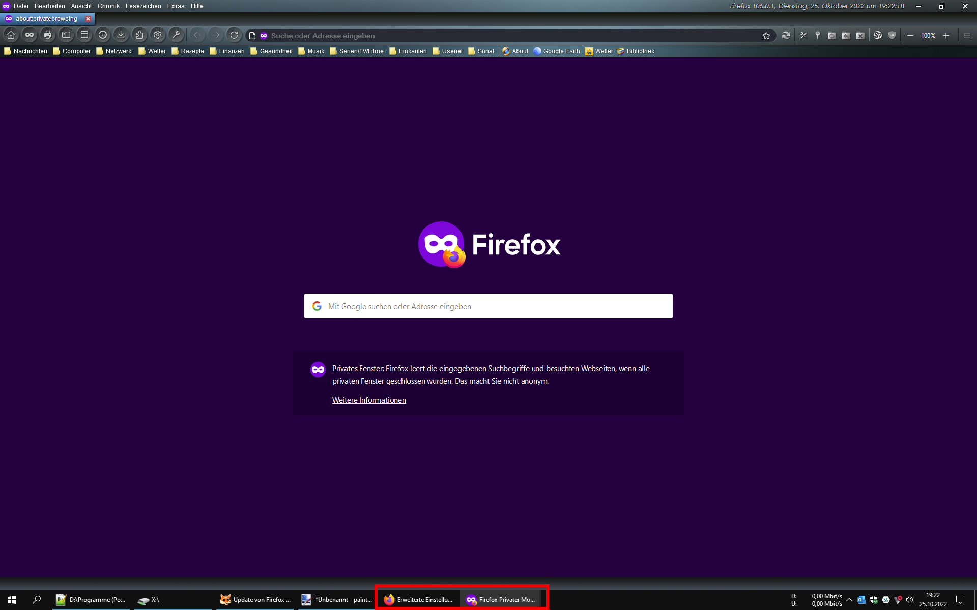

Screenshot von Option[2] ohne die Änderung in 'about:config' -> Zwei Icons in der Taskleiste:
Screenshot von Option[2] mit der Änderung in 'about:config' -> Nur ein Icon in der Taskleiste:
