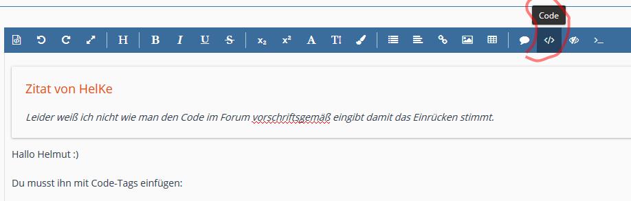

Hallo ![]()
ergänzend zu .DeJaVu poste mal den Inhalt der Hosts-Datei. Bitte hier nicht einfach als Text einfügen, sondern als Codeblock.
