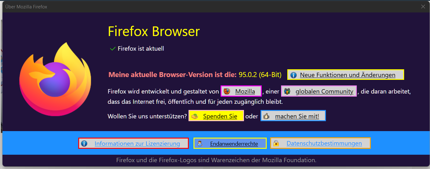

Danke an Ralf,
ich habe mich für Deine Ausführung entschieden. So brauchte ich nur eine Zeile einfügen.
2002Andreas Ich meinte die Schrift im Text. Das in den Containern ist nicht ganz so wichtig. Passe ich aber direkt mit an.
Danke an Ralf,
Aber gerne doch.
P.S.:
Auch Dir ein gutes neues Jahr.
Teste bitte:
Die Zeile entfernt die Unterstreichung von Links.
Vielen Dank , für die Erklärung und für den Schnipsel. ![]()
In Zeile 16 fehlt noch ein Komma...
In Zeile 16
OK, der Block ist etwas ungewöhnlich auskommentiert...
...aber fehlen tut das Komma in Zeile 16 trotzdem. ![]()
BarbaraZ- : Ich würde einen Block immer komplett auskommentieren, also auch die Selektoren.
2002Andreas Ich nehme an, grisu2099 meint die Zeile 16 im Code-Kasten Beitrag #16. Da ist am Anfang eine Ansammlung von Selektoren und in Zeile 16 steht:
Da muss ein Komma stehen, denn es folgt ein weiterer Selektor. Außerdem sollten zwei Doppelpunkte vor before stehen, also:
In welchem Code meinst du denn?
Normalerweise beziehe ich mich immer auf den zuletzt geposteten... ![]()
Genau das war ja das Problem: Im zuletzt geposteten Code gibt es genauso wenig eine Zeile 16 wie diese Zeile in den ersten Codes gemeint sein konnte. Erst in einem Beitrag, der "irgendwo in der Mitte" lag, gab es einen passenden Code. Ich hatte auch alle Beiträge mit Code durchsucht und die Codes teilweise ausklappen müssen, bis ich den Beitrag gefunden hatte. In solchen Fällen sollte man die Beitragszahl dazu schreiben, damit niemand suchen muss. ![]()
Ich habe immer den kompl. Code einfach kopiert, und nur um hover erweitert.
Wie ich bereits bei Börsenfeger schrieb, ist das komplett überflüssig, wenn sich sonst nichts ändert. Wenn die Grafiken in ihren Dimensionen abweichen, dann muss auch was anderes nachgebessert werden, damit es nicht "tanzt". Bei mir verrücken sich die Symbole allerdings auch. Ursache ist die Änderung beim hover, weil die background-position bei normal genutzt wird, bei hover nicht mehr. Da muss etwas mehr geändert werden, vor allem separiert: image, color, und repeat. Und bei der Gelegenheit nochmal ausgemistet, weil manche Bilder einfach nur gleich sind.

In diesem Fall würde background-position reichen, weil das verloren geht. War mir jetzt auch neu.
Firefox (nightly) zeigt sogar color: black als nicht aktiv an, wird aber genutzt. Irgendwo auch merkwürdig.
Wenn du bei hover kein Icon einträgst, dann brauchst du gar nichts weiter.
Erst bei einem anderen Icon bei hover, muss weiteres angepasst werden.
Das hatte ich ja jetzt so ausgeführt, und getestet.
Hier nun mein Endergebnis, jedenfalls bis auf eine Kleinigkeit.
Die obere Zeile, in Zeile 41 des Codes mit #trademark angesprochen, ist in der nachfolgenden Zeile 42 folgendermaßen definiert:
background-color: dodgerblue !important;

#agent .textbox-input-box,
#agent,
#bottomBox,
#clientBox,
#leftBox,
#trademark,
#updateBox > vbox:nth-child(2) > hbox:nth-child(2),
#updateButton,
#version,
#version:before
#aboutDialog vbox,
#aboutDialogContainer hbox,
#clientBox vbox,
#contributeDesc > label:nth-child(1),
#contributeDesc > label:nth-child(2),
#releasenotes,
#trademark,
#updateButton,
label.bottom-link:nth-child(3),
[href='about:credits'],
[href='about:license'],
[href='about:rights'],
#releasenotes,
#aboutDialog,
#aboutDialogContainer,
#bottomBox,
#clientBox,
#trademark
background-color: dodgerblue !important;}
label,
.text-blurb,
#trademark {
font-size: 16px !important;
#version:before
content: 'Meine aktuelle Browser-Version ist die:';
font-size: 18px !important;
font-weight: bold !important;
color: LightCoral !important;
margin-right: 6px !important;
margin-left: -24px !important;
#version
margin-top: 30px !important;
color: Yellow !important;
#aboutDialog
height: 350px !important;
#agent
appearance: none !important;
margin: 50px 40px 84px 10px !important;
max-height: 56px !important;
padding-top: 7px !important;
text-align: center !important;
border: 3px solid green!important;
max-width: 1100px !important;
margin-top: -1px !important;
margin-left: 12px !important;
#bottomBox
margin-bottom: 30px !important;
margin-top: -25px !important;
margin-bottom: 20px !important;
#trademark
margin-top: 16px !important;
margin-bottom: -40px !important;
#leftBox
margin-top: 60px !important;
/* Build ID about Dialog css, Text mittig.*/
#rightBox textarea
background-color: yellow !important;
margin-top: 50px !important;
margin-bottom: 10px !important;
#updateButton
background: lightred url("../Icons/qd-lupe.gif")no-repeat !important;
min-width: 360px !important;
padding-left: 30px !important;
background-position: 13px !important;
border: 3px solid sladeblue !important;
border-width: 2px !important;
color: black !important;
margin-top: 0 !important;
#icons > .icon
margin-top: 12px !important;
#updateButton:hover
background: darkgray url("../Icons/qd-lupe.gif")no-repeat !important;
padding-left: 30px !important ;
#updateButton .button-box
padding-top: 0 !important;
padding-bottom: 0 !important;
-moz-padding-start: 3px !important;
-moz-padding-end: 3px !important;
#updateBox vbox description.text-blurb label.text-link
display: none !important;
appearance: none !important; /* Information zur Lizensierung */
background: lightgray url("../Icons/qd-info.png")no-repeat !important;
margin-top: 2px !important;
padding-right: 20px !important;
padding-left: 40px !important;
background-position: 5px 5px !important;
border: 3px solid red !important;
[href='about:license']:hover
background: darkgray url("../Icons/qd-info.png")no-repeat !important;
color: white !important;
[href="about:rights"]{
appearance: none !important; /* Endanwenderrechte */
background: CornflowerBlue url("../Icons/qd-endanwender.png")no-repeat !important;
font-size: 14px !important;
padding-top: 2px !important;
margin-right: 11px!important;
margin-left: -28px !important;
border-color: red !important;
border: 3px solid yellow !important;
[href="about:rights"]:hover{
background: darkgray url("../Icons/qd-endanwender.png") no-repeat !important;
appearance: none !important; /* Datenschutzbestimmungen */
background: lightgray url("../Icons/qd-datenschutz.png")no-repeat !important;
margin-left: -2px !important;
margin-right: -3px !important;
margin-top: 1px !important;
border: 3px solid orange !important;
label.bottom-link:nth-child(3):hover
background: darkgray url("../Icons/qd-datenschutz.png")no-repeat !important;
[href='https://www.mozilla.org/?utm_source=firefox-browser&utm_medium=firefox-desktop&utm_campaign=about-dialog']
appearance: none !important; /* Mozilla */
background: lightgray url("../Icons/qd-mozilla.png")no-repeat !important;
margin-right: 2px !important;
padding-right: 15px !important;
padding-left: 35px !important;
border: 3px solid magenta !important;
[href='https://www.mozilla.org/?utm_source=firefox-browser&utm_medium=firefox-desktop&utm_campaign=about-dialog']:hover
background: darkgray url("../Icons/qd-mozilla.png")no-repeat !important;
appearance: none !important; /* globale Community */
background: lightgray url("../Icons/qd-community.png")no-repeat !important;
padding-right: 7px !important;
border: 3px solid violet !important;
[href='about:credits']:hover
background: darkgray url("../Icons/qd-community.png")no-repeat !important;
appearance: none !important; /* machen Sie mit */
background: lightgray url("../Icons/qd-mitmachen.png")no-repeat !important;
margin-left: 2px !important;
margin-right: 10px !important;
border-color: cadetblue !important;
border: 3px solid dodgerblue !important;
#contributeDesc > label:nth-child(2):hover
background: darkgray url("../Icons/qd-mitmachen.png")no-repeat !important;
appearance: none !important; /*Spenden Sie*/
background: yellow url("../Icons/qd-spenden.png")no-repeat !important;
margin-right: -1px !important;
border: 3px solid pink !important;
#contributeDesc > label:nth-child(1):hover
background: darkgray url("../Icons/qd-spenden.png")no-repeat !important;
#releasenotes /*Neue Funktionen und Änderungen*/
margin-left: 10px !important;
margin-right: 35px !important;
padding-bottom: 1px !important;
border: 3px solid yellow!important;
margin-top: 35px !important;
#releasenotes:hover
#rightBox {
background-image: none !important;
padding-top: 0px !important;
margin-top: 10px !important;
#rightBox::before {
content: "Firefox Browser" !important;
font-size: 35px !important;
Dieses bewirkt, dass sie zwar in dodgerblue angezeigt wird aber, sobald ich dieses Screen anfertige, sich die Zeile dunkel einfärbt.
Sie soll aber in Dodgerblue bleiben.
Mit dieser letzten Anpassung wird dann für diesen Code der Abschluß erfolgen.
Anschließend wird er dann separat zusätzlich nochmal gesichert. (Für eventuelle "Notfälle").
Hallo BarbaraZ-,
schau Dir mal Zeile 15 an, hast Du da ein Komma vergessen?
