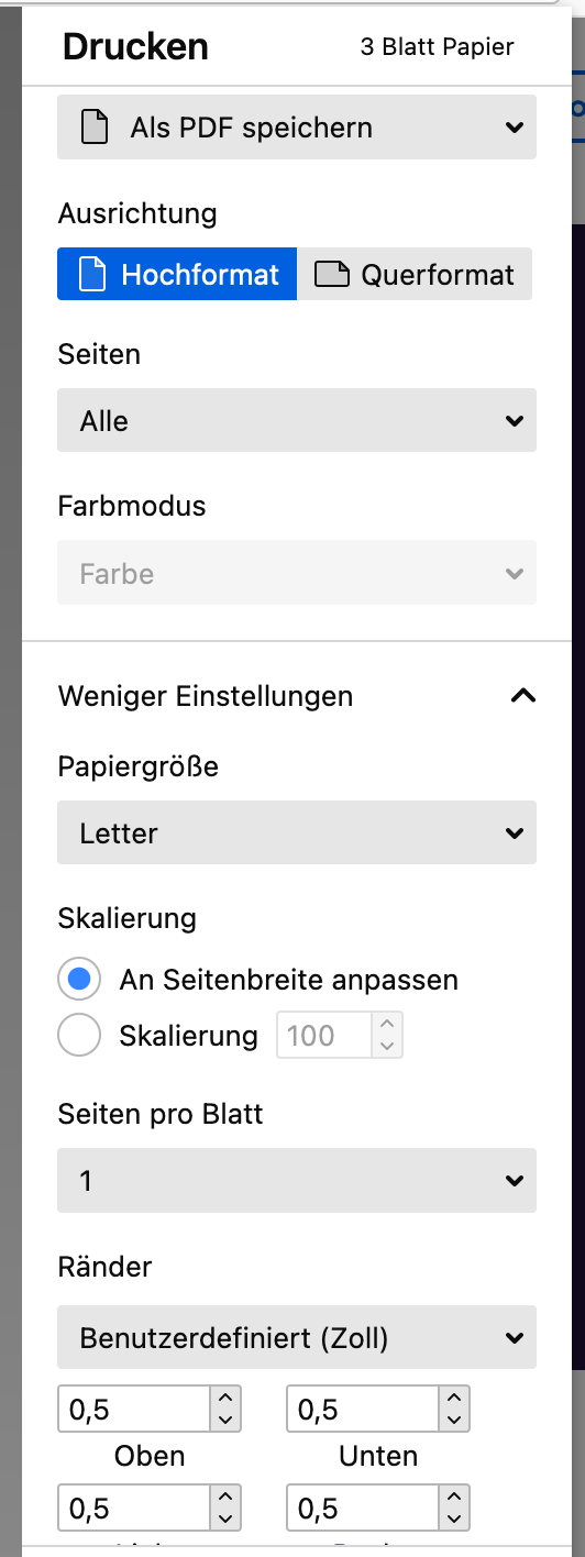

  • Ein "PDF-Drucker" ist kein tatsächlicher Drucker und ich weiß nicht, ob in dem Fall die Einstellungen reduziert sind, da es bei mir so etwas nicht gibt. Dafür hat Firefox im neuen Drucken-Dialog eine ganz eigene PDF-Funktion integriert und da gibt es diese Option definitiv. Insofern würde es mich wundern, wenn das beim "PDF-Drucker" anders wäre. Screenshot aus Firefox 85:
  • Ach da, da ich "Standard" eingestellt habe bzw. vorgegeben war, habe ich da auch nie rein geschaut. Hier gibt es nur Benutzerdefiniert (Zoll) und der beschriebene Fehler mit Punkt <> Komma ist vorhanden.
