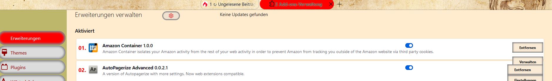

    Seit dem letzten UpDate sieht mein AddonsManager im Nightly so aus:
    Folgender Code werkelt hier:
    Der hintere Teil ist zu weit hinten und die Buttons sind ineinander verschoben, was muss angepasst werden?

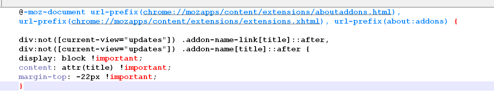

        @-moz-document url-prefix(chrome://mozapps/content/extensions/aboutaddons.html),
        url-prefix(chrome://mozapps/content/extensions/extensions.xhtml), url-prefix(about:addons) {
        div:not([current-view="updates"]) .addon-name-link[title]::after,
        div:not([current-view="updates"]) .addon-name[title]::after {
        display: block !important;
        content: attr(title) !important;
        margin-top: -22px !important;
    Das ist ein abgeschlossener Bereich, sollte wohl so nicht sein?
  • Das ist ein abgeschlossener Bereich
    Sollte ich dich falsch verstanden haben, dann sorry.
    Als abgeschlossener Bereich/Code fehlt in deinem Beispiel die 2te } am Ende vom Code.
    Solltest du das mit Notepad++ gestestet haben und meinst die roten Klammern?
    Ich kenne es nur so, auf jede offene Klammer gehört eine geschlossene.

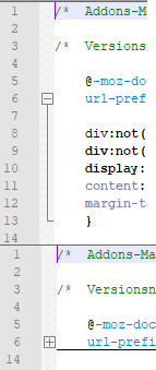

    Genau, Andreas. Wobei ich das etwas korrigieren muss, wegen des "nested". Irgendwo davor fehlt die schliessende } für das moz-document, nicht am Ende. Stylus kontrolliert sowas immer und erstellt für solche Bereiche einzelne Felder, das ist hier nicht passiert, sondern hat am Ende das fehlende } moniert. Der Bereich um 336 ist eh fehlerhaft. NPP zeigt die rote Klammer an, wenn der Cursor dransteht, also öffnen und schliessend, aber links noch den Bereich dazu, siehe Bild. Daran kann man recht schnell festmachen, ob alle Klammern stehen und ob sie richtig stehen, dann verändert sich der Klappbereich - und das Bild zeigt den falschen Bereich, somit ist mindestens ein Klammer-Fehler vorhanden.

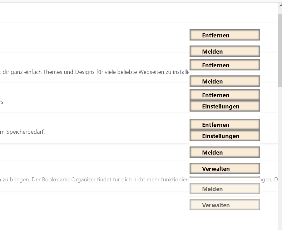

    Den Code habe ich also entsprechend bearbeitet, allerdings komme ich mit dem Hauptproblem nicht wirklich weiter... es passt ja alles, bis auf die Anordnung der Buttons
    Rätselhaft bleibt auch für mich, wieso keine schließende Klammer für die in Zeile 8 gesetzte nötig zu sein scheint. Wenn diese öffnenden Klammer dort nicht gesetzt ist, werden die Versionsnummern nicht angezeigt.
    Kann man den Code so verändern, das die o.a. Buttons nicht überlappend dargestellt werden, meinetwegen in Reihe....

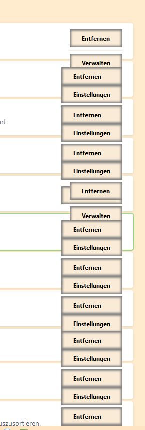

    Ob das so bei dir auch aussieht musst du testen bitte:

    Deswegen ist dir auch um Zeile 336 das { nicht aufgefallen, und ich hatte ja schon die Anzeige in NPP gezeigt, womit sowas auch sofort aufgefallen wäre.
