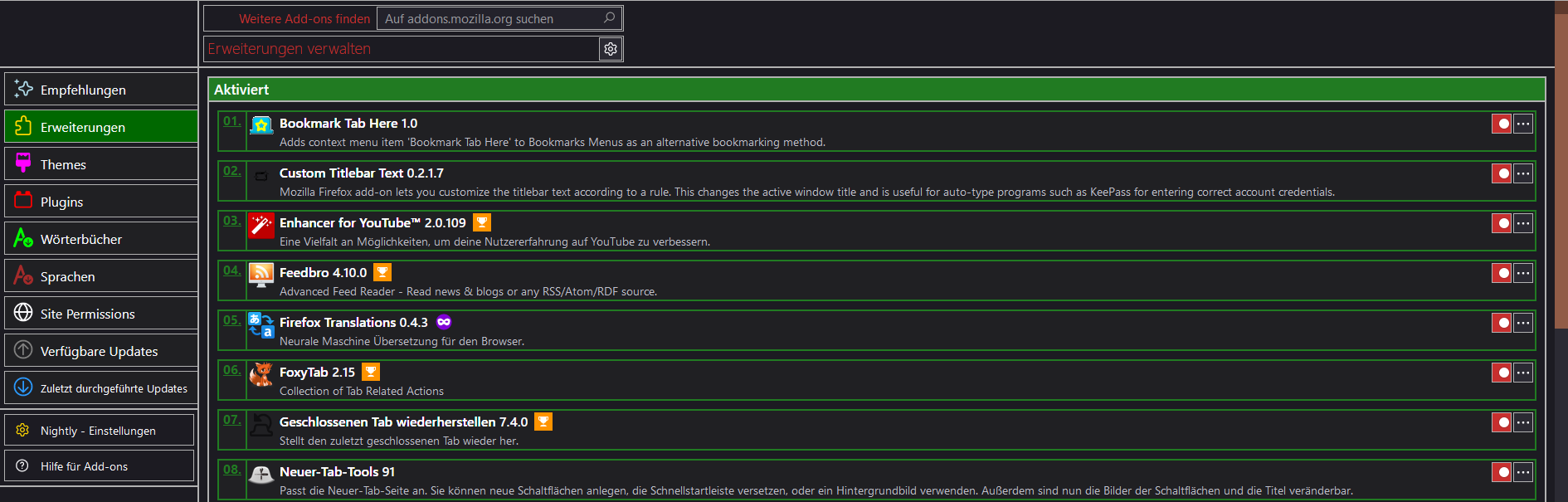

    Seit dem letzten UpDate sieht mein AddonsManager im Nightly so aus:
    Folgender Code werkelt hier:
    Der hintere Teil ist zu weit hinten und die Buttons sind ineinander verschoben, was muss angepasst werden?

  • Stylus meckert direkt beim Import rum, du hast am Ende ein } vergessen
    Zeile 70 und 132, doppeltes box-shadow
    336: nested @-moz-document, da fehlt auch eine {, daher funktioniert der Teil vermutlich gar nicht und folgendes dann auch nicht, weil nicht abgeschlossen etc.
    Bitte den Code überarbeiten, dann dürften sich deine Probleme auch auflösen.

  • Einen schönen 2. Weihnachtsfeiertag wünsche ich Euch und vielen Dank für die vielen Beiträge. Die dort erwähnten Fehler sind imho beseitigt. :)
    Den Code habe ich also entsprechend bearbeitet, allerdings komme ich mit dem Hauptproblem nicht wirklich weiter... es passt ja alles, bis auf die Anordnung der Buttons
    Rätselhaft bleibt auch für mich, wieso keine schließende Klammer für die in Zeile 8 gesetzte nötig zu sein scheint. Wenn diese öffnenden Klammer dort nicht gesetzt ist, werden die Versionsnummern nicht angezeigt.
    Kann man den Code so verändern, das die o.a. Buttons nicht überlappend dargestellt werden, meinetwegen in Reihe....

    Ob das so bei dir auch aussieht musst du testen bitte:
  • Rätselhaft bleibt auch für mich, wieso keine schließende Klammer für die in Zeile 8 gesetzte nötig zu sein scheint.
    Das setze ich voraus, dass man weiss, wie ein @-moz-document geöffnet und auch wieder geschlossen werden muss, idealerweise vor dem nächsten @-moz-document, weil in dem ersten CSS von dir ganz klar ein "nested" (verschachteltes) @-moz-document angemeckert wird.
    Daher auch für dich der dringende Rat, solche Unterteilungen in separate CSS zu schreiben, um genau solche Schwulitäten zu vermeiden. Da nützen deine Kommentare im CSS kein Stück, wenn das Konstrukt in sich fehlerhaft ist. Und ich erwähne Stylus als Kontrollmittel nicht das erste Mal.
