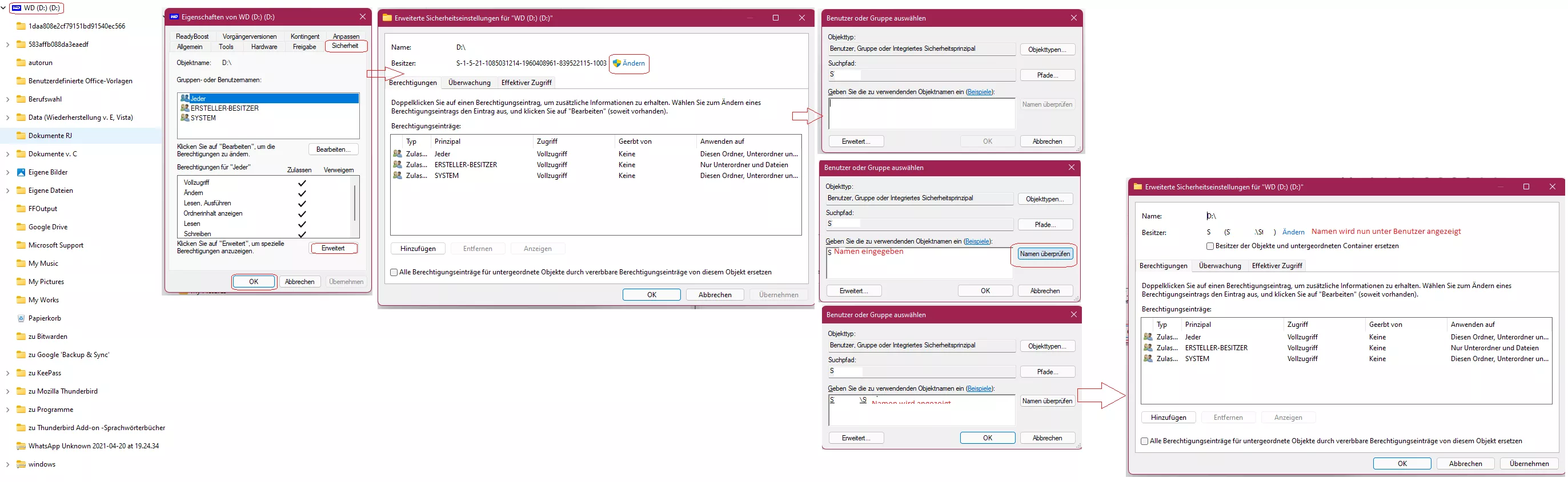

    Das habe ich nun gemacht:
    • mit lokalem Konto angemeldet
    • WD (D) rechtsklick -> 'Eigenschaften'
    • -> Sicherheit -> Erweitert dann OK
    • im Fenster 'Erweiterte Sicherheitseinstellungen für 'WD (D) (D)' auf 'Ändern' geklickt
    • im Fenster 'Benutzer oder Gruppe auswählen' den Namen eingegeben und 'auf Namen überprüfen' geklickt
    • im Fenster 'Erweiterte Sicherheitseinstellungen für 'WD (D) (D)' wird unter 'Besitzer' nun meinen Namen angezeigt
    ... was ich dann jetzt machen muss, ist unten links bei 'Alle Berechtigungseinträge für untergeordnete Objekte durch vererbbare Berechtigungseinträge von diesem Objekt ersetzten' einen Haken ins Kästchen machen... Korrekt?
    Oder muss ich davor noch etwas machen?
  • was ich dann jetzt machen muss, ist unten links bei 'Alle Berechtigungseinträge für untergeordnete Objekte durch vererbbare Berechtigungseinträge von diesem Objekt ersetzten' einen Haken ins Kästchen machen... Korrekt?

    ...das habe ich gemacht:
    • mit lokalen Konto angemeldet
    • auf Laufwerk WD (D:) rechtsklick -> 'Eigenschaften'
    • ->'Sicherheit' -> 'Erweitert' dann 'OK'
    • unten links bei 'Alle Berechtigungseinträge für untergeordnete Objekte durch vererbbare Berechtigungseinträge von diesem Objekt ersetzten' habe ich einen Haken ins Kästchen gemacht.

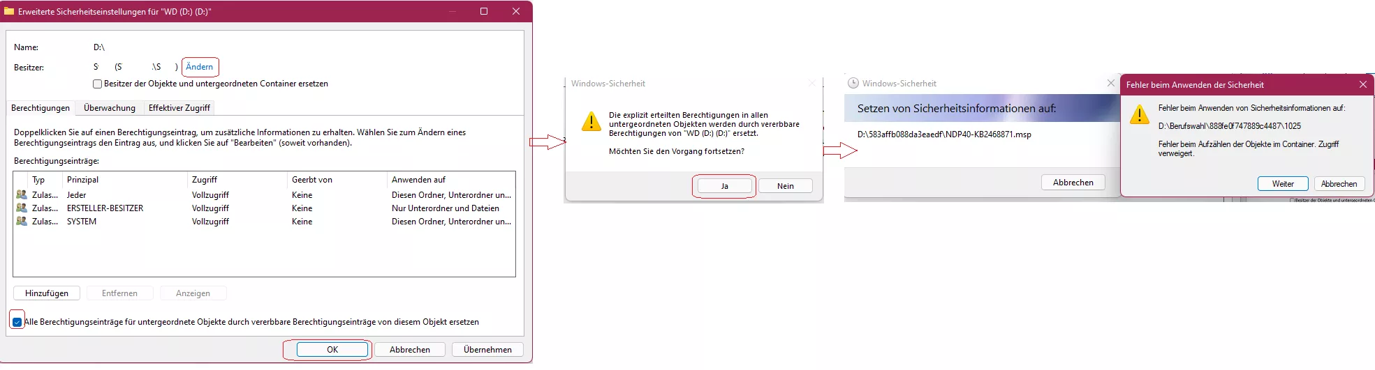

    • ein gelbes Rechteck-Kästchen erscheint:
      "Die explizit erteilten Berechtigungen in allen untergeordneten Objekten werden durch vererbbare Berechtigungen von 'WD (D:) (D:)' ersetzt. Möchten Sie den Vorgang fortsetzen?"
      -> habe dann auf 'Ja' geklickt
    ...es erscheint das Fenster 'Fehler beim Anwenden der Sicherheit' ('Weiter' od. 'Abbrechen'):
    • Ich habe nichts angeklickt... was muss ich jetzt tun?

    • Dort im Screenshot wird unter 'Besitzer' jetzt meinen Namen -wohl der lokale Administrator, der meinen Namen trägt- angezeigt.
    (Im Fenster 'Erweiterte Sicherheitseinstellungen für 'WD (D:) (D:)', wie in Screenshot in Post#93, werden im Reiter 'Berechtigungen' Prinzipale wie 'Jeder', 'Ersteller-Besitzer' und 'System' gelistet.)
    • unten links hatte ich bei 'Alle Berechtigungseinträge für untergeordnete Objekte durch vererbbare Berechtigungseinträge von diesem Objekt ersetzten' einen Haken ins Kästchen gemacht und auf OK geklickt
    • anschliessend erschien ein gelbes Rechteck-Kästchen:
    • dann hatte ich auf 'Ja' geklickt, um den Vorgang fortzusetzen
    • der Arbeitsvorgang 'Setzen von Sicherheitsinformationen' wurde begonnen
    • und plötzlich mit der Meldung: Fenster 'Fehler beim Anwenden der Sicherheit' ('Weiter' od. 'Abbrechen') unterbrochen
    • => Ich hatte nichts angeklickt... und gefragt, was ich tun müsse?
    • => Hätte ich vielleicht noch bei 'Besitzer', wo steht 'Besitzer der Objekte und untergeordneten Container ersetzen' im Kästchen einen Haken setzen sollen?
    • => Muss dieser Vorgang nun bei jedem Ordner des Laufwerkes (externen Festplatte) WD (D:) vorgenommen werden?
    Final hatte ich auf 'abbrechen' geklickt, da ich nicht weiter wusste und somit wurde der Vorgang abgebrochen...
    jaaa genau das ist es, was ich mit:
    Wie du gesehen hast, ist das oft kompliziert, weil der Admin nicht die Berechtigung hat, die Berechtigungen zu ändern - man muss den Besitz übernehmen. Oft muss man das auch mehrfach wiederholen für (im schlimmsten Fall alle) Unterordner. Kann mühsam werden und dauern
    ... meinte.
