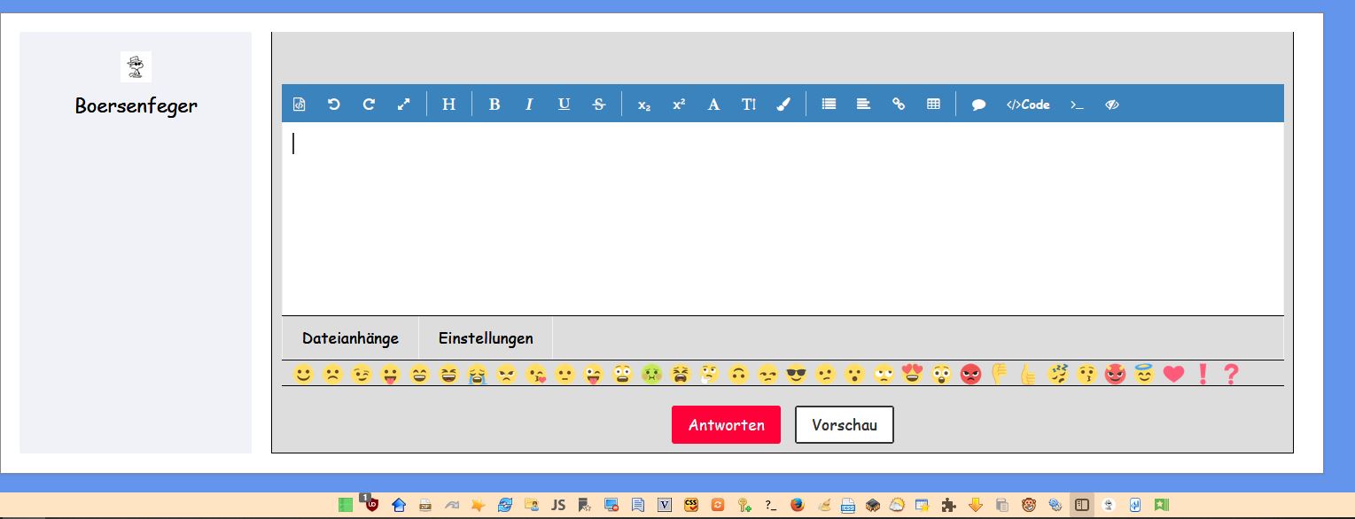

  • mit der ich mir eine zusätzliche Symbol-Leiste anlegen
    Mit einem Script geht das, sieht dann so aus:
    Um Scripte zu nutzen bedarf es erst diverser Vorbereitungen die hier beschrieben werden:
    https://github.com/Endor8/user…js/tree/master/userChrome
    Und hier das Script dafür ist von Aris:
    https://github.com/Aris-t2/Cus…cripts/addonbar_old.uc.js
