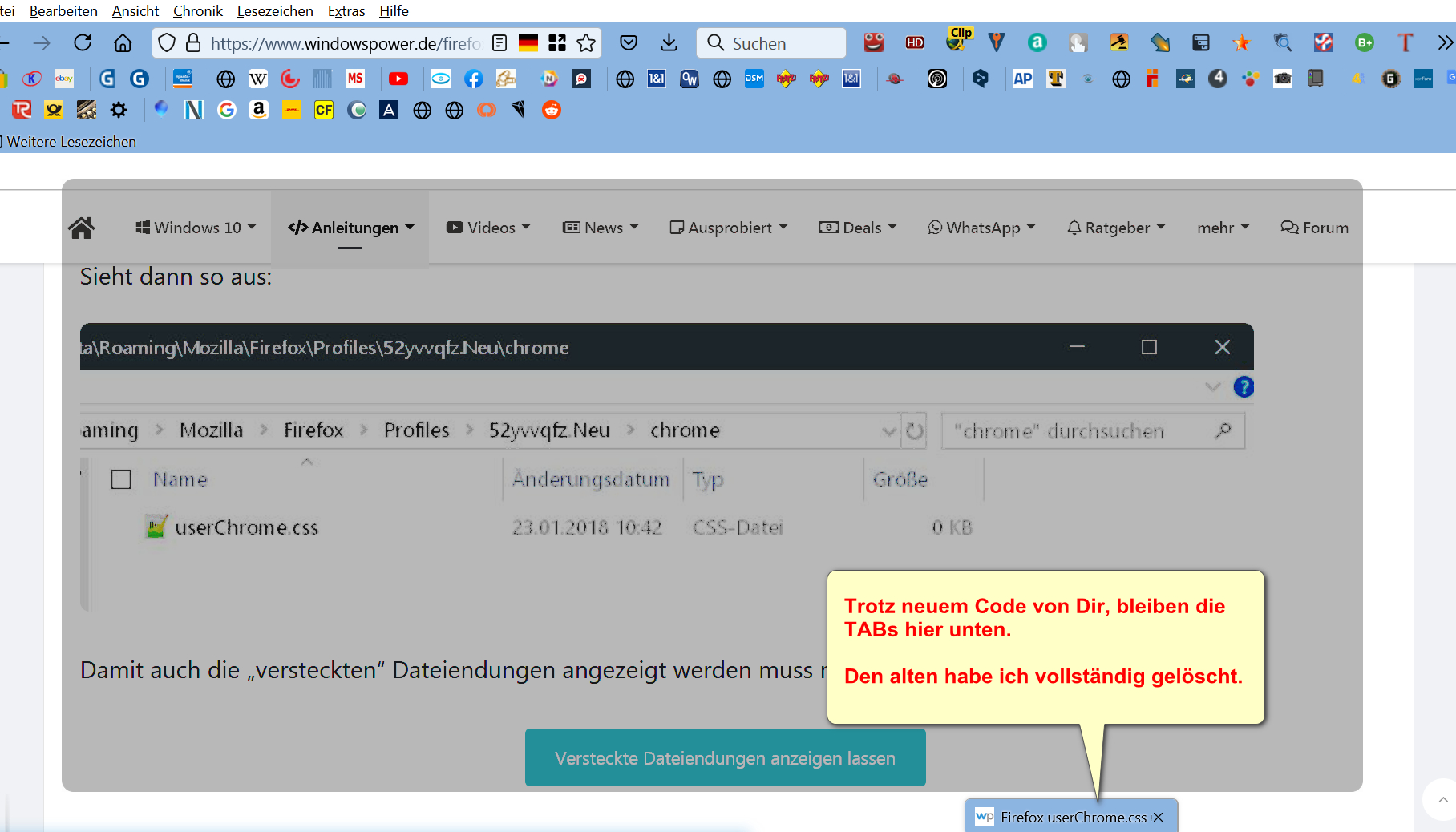

  • Ja stimmt, ich habe das mal geändert mit einer heruntergeladenen css Datei.
    Sieht so aus.

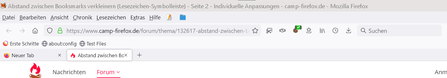

  • Ja Tabs sind bei mir auch ganz oben. Ich habe jetzt eine userChrome Datei im Netz gefunden die die Tabs unter Adress-bzw Lesezeichenleiste plaziert.
    Vielen Dank für eure Hilfe.

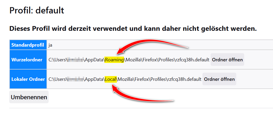

  • Ich habe gerade gesehen, bei mir gibt es zwei Mozilla/Firefox - Verzeichnisse.
    C:\Users\......\AppData\Local\Mozilla\Firefox\Profiles\rzfcq38h.default\chrome\userChrome.css
    und
    C:\Users\......\AppData\Roaming\Mozilla\Firefox\Profiles\rzfcq38h.default\chrome\userChrome.css
    Welches soll ich löschen?
