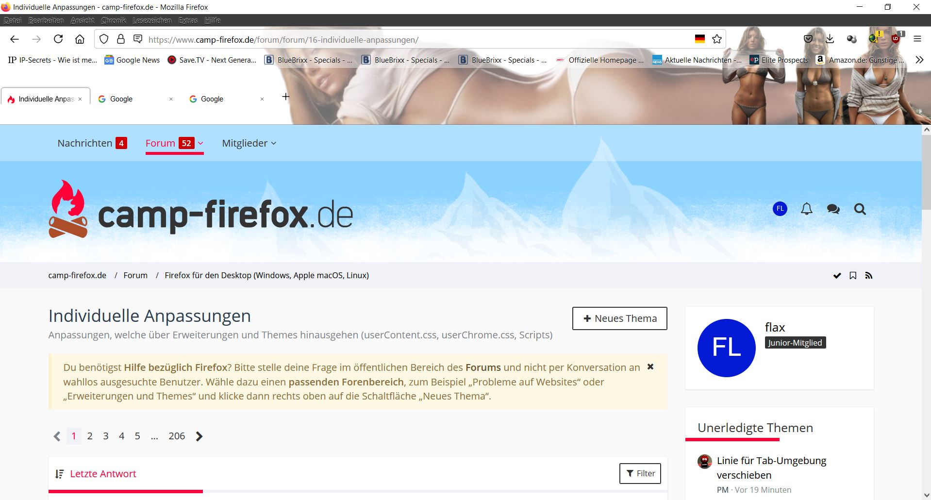

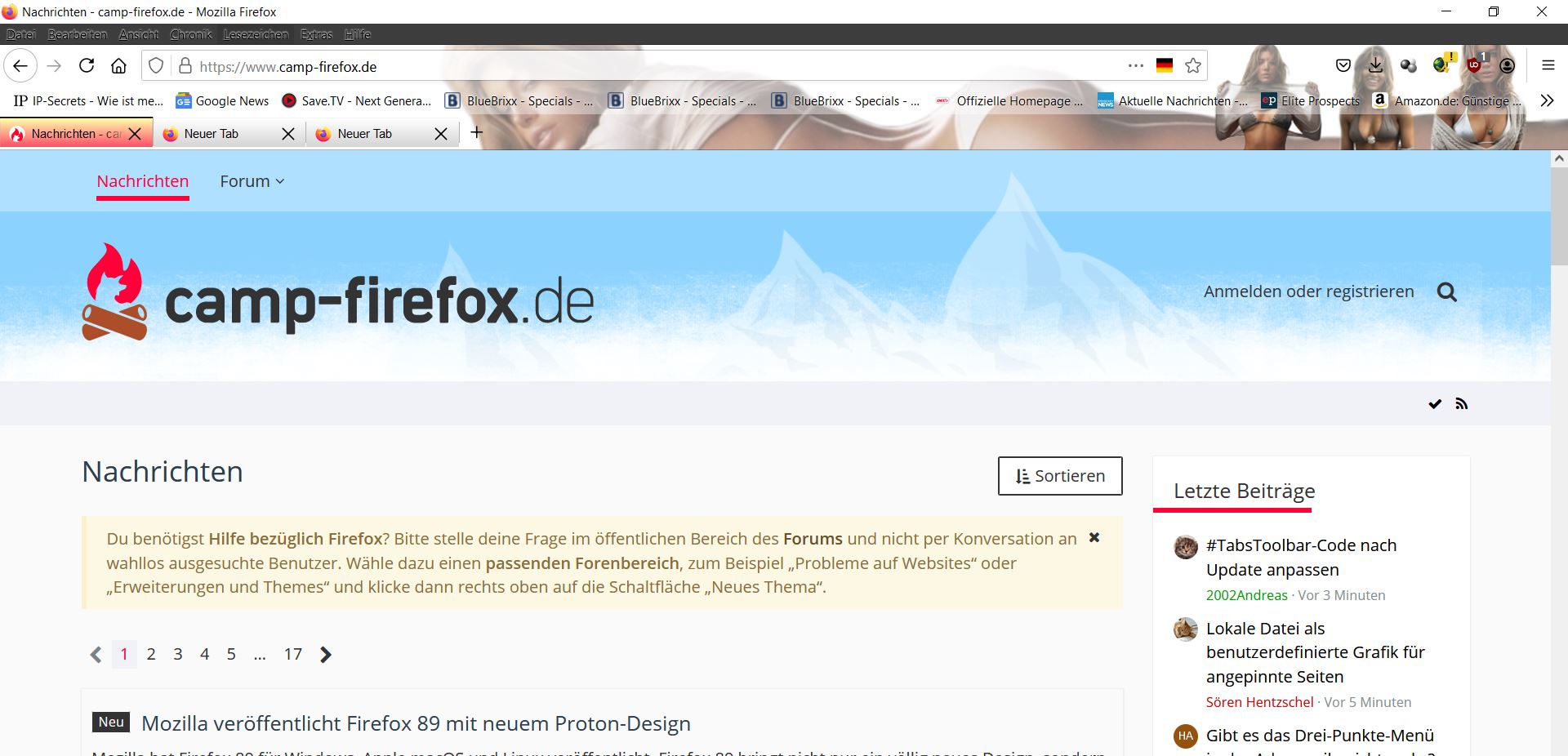

    wäre jemand so nett und könnte sich mal mein userChrome.css ansehen und anpassen?
    Seit dem Update sind folgende Probleme aufgetreten:
    In der Memüleiste ist die Schrift etwas verschwommen. Beim Verändern des Themes in Hell oder Dunkel passt sich die Schrift automatisch an, wenn ich aber ein alternatives Theme verwende ist die Schrift schlecht lesbar.
    Die Tab-Leiste macht jetzt nach oben (zur Lesezeichen-Symbolleiste) und unten (zur eigentlichen Webseite) einen deutlichen Leerraum.
    Desweiteren würde ich gerne den aktiven Tab noch farblich hervorheben.
    Habe schon vieles probiert aber leider nicht lösen können.
    Vielen Dank schonmal im Voraus.

  • Leider ohne Erfolg bzw. ohne Veränderung.
    Wenn ich jedoch unter about:config folgenden Eintrag von true auf false änder schaut es wieder so aus.
    browser.proton.enabledfalse
    Ist das dann die richtige Lösung?
