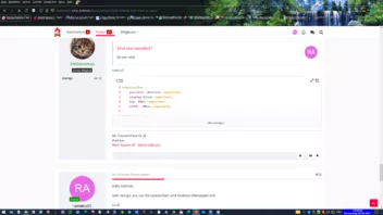

  • Hallo Rainer,
    stelle bitte deinen Code als eingebetteten Code rein damit man zum Testen den kopieren kann.
    Gruß Micha

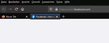

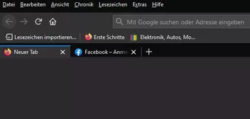

  • Nur zur Info, dieser Code funktioniert auch in V.88.* nicht korrekt.
    Zum Test einen neuen Fx mit neuem Profil erstellt:
    2. Tab im Hintergrund
    2. Tab im Vordergrund
    Gruß Micha
  • Hallo Mira_Belle,
    und das funktioniert in der Reihenfolge Menüleiste, Adressleiste, Lesezeichenleiste, Tableiste?
    Bei mir nicht.
