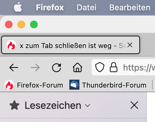

    Die Tab-Leiste sollte unter der Symbolleiste sein und die einzellnen Tabs sollten kein eigenes Schließen X haben. Bei früheren FF Versionen konnte man das, zumindest das Schließen X in den Einstellungen anpassen. Das geht aber schon länger nicht mehr.
    Aber gut, jetzt ist es wie es ist.

    Ich möchte mich zuerst einmal für die Hilfe und die Mühe bedanken. Letzendlich habe ich es aber aufgegeben. Ich habe den Chrome Ordner entfernt und nutze FF jetzt in den Standart Einstellungen mit meinem gespeicherten Profil.
    Jetzt hat zwar jeder Tab ein X zum schließen und die Tab-Leiste ist über der Symbolleiste, aber was soll's. Ich werde es überleben.

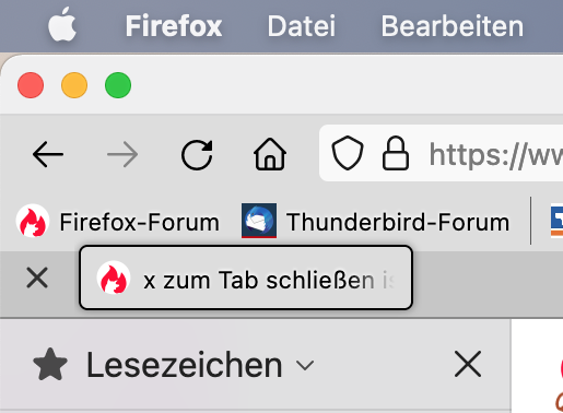

    Ja am linken Rand geht es. Wie gesagt, vorher hatte ich es rechts. Aber gut, werde mich daran gewöhnen.
    Nun noch etwa sanderes, ich habe bemerkt das die Tabs nicht ganz büntig in der Tableiste liegen. Sie sind etwas nach oben versetzt. Kann man das einstellen? Und wenn ja, wie muss ich das machen?

    Ja, das meine ich. Diese x war bis jetzt (vor dem Update auf FF 108.0) immer in der Tableiste auf der rechten Seite. Die Tableiste ist bei mir unter der Symbolleiste. Jetzt ist dieses x in der Symbolleiste auf der rechten Seite neben den drei waagerechten Strichen (Anwendungsmenü). Wenn ich dieses x in "Symbolleiste anpassen" in die Tableiste verschiebe ist es nach dem ich das Anwendungsmenü schließe nicht mehr zu sehen.
    In dem css-Ordner habe ich jetzt nur noch die "_toolbar_macos.css" Datei.

  • x zum Tab schließen ist weg
    • Stuffel
    • 13. Dezember 2022 um 17:18
    Ich muss zu meiner Schande gestehen das ich mich da nicht wirklich auskenne.
    Ich habe mir den CSS Code mal angeschaut. Zwischen Zeile 15 und 22 geht es um Tabs. Was man da aber ändern muss weis ich nicht wirklich.
    #main-window:not([chromehidden*="toolbar"]) #navigator-toolbox {
    padding-bottom: calc(1px + var(--tab-min-height_tnot)) !important;
    #TabsToolbar {
    bottom: 0 !important;
    width: 100vw !important;
    #tabbrowser-tabs {
    • Stuffel
    • 13. Dezember 2022 um 17:11
    Ich habe Firefox jetzt so gestartet wie Du geschrieben hast. Jetzt ist das x an jedem Tab wieder dran. Allerdings ist die Tableiste jetzt über der Symbolleiste. Vorher war sie darunter.
    • Stuffel
    • 13. Dezember 2022 um 17:06
    heute habe ich das Update auf Firefox 108.0 gemacht. Jetzt ist das x zum Schließen der Tabs weg.
    Was mus sich machen damit es wieder da ist.
    Danke für eure Hilfe.
