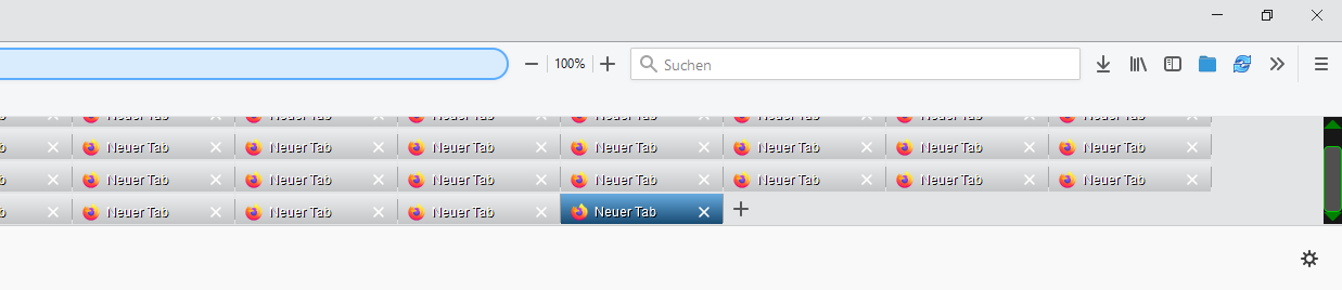

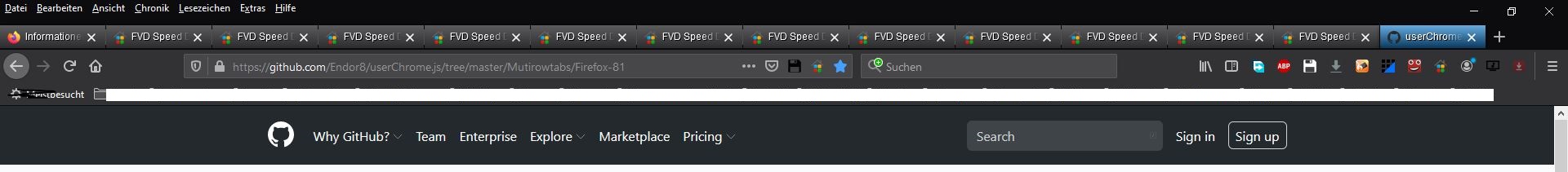

  • ok, also, mit meiner userChrome.css hatte ich vor dem Update eine Multirow-Tableiste (oben), von denen ich 3 Zeilen sehen konnte mit Scrollbalken rechts.
    Nun jedoch ist sie zwar immer noch Multirow und ich kann auch noch scrollen (allerdings ohne Balken rechts, nur mit Maus-Scrollen), aber ich sehe nur noch eine Zeile....
  • 3 sichtbare Zeilen und Scrollbar rechts...

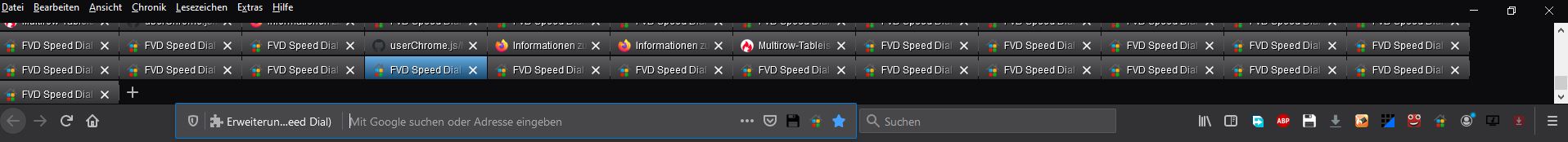

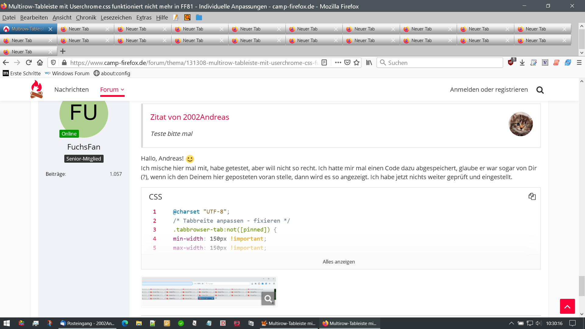

    Hallo, Andreas! :)
    Ich mische hier mal mit, habe getestet, aber will nicht so recht. Ich hatte mir mal einen Code dazu abgespeichert, glaube er war sogar von Dir (?), wenn ich den Deinem hier geposteten voran stelle, dann wird es so angezeigt. Ich habe jetzt nichts weiter geprüft und eingestellt.
    Grüße vom FuchsFan

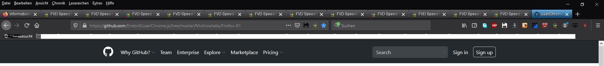

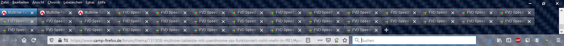

  • Selbst in der Beta keine Probleme.
    Nun habe ich in der Beta probiert, da funktioniert der Code auch.
    In dem Test-Fox ist nur ein Code für die Adressleiste vorhanden, sowie zwei Scripte. Nun wieder probiert, funktioniert nicht. Seltsam!:/
    Edit:
    Andreas, es war der Code für die Url-Bar, deaktiviert, dann funktioniert auch der Code hier. Sorry!:rolleyes::)

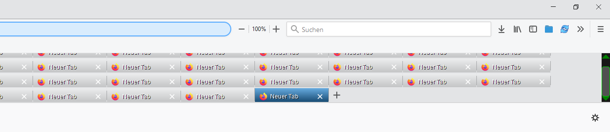

  • Sorry, war auf Arbeit und etwas unterwegs...
    So, habe es getestet...
    Die drei Zeilen sind wieder da! Vielen Dank!:thumbup::thumbup::thumbup::)
    Es sind allerdings etwas mehr als drei Zeilen... wo muß ich den Wert evtl. nochmal anpassen, um mich an die genauen drei Zeilen ranzutasten?
    Und noch eine kurze Frage: Ich dachte, ich hätte einen code drin, der mir die Tabs farblich verändert, wenn ich sie angesehen habe. Aber irgendwie tut's das nicht... oder habe ich da was falsch in Erinnerung?:/
  • wo muß ich den Wert evtl. nochmal anpassen,
    In Zeile 114 und 115 den Wert ändern:
     min-height: 28px !important;
     max-height: 28px !important;
    Ob kleiner oder größer musst du ausprobieren.
