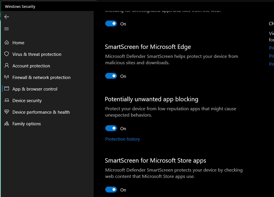

  • Ist inzwischen so einstellbar, guckst du
    Quelle:
    https://www.drwindows.de/xf/threads/windows-sicherheit-zeigt-keine-benachrichtigung-bei-pup-an.168338/page-2

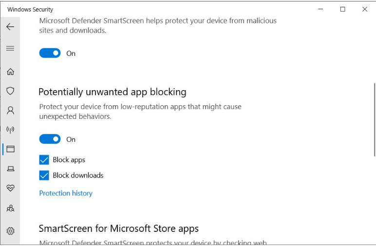

  • Mein Fehler, hab mich durch Boersenfeger verleiten lassen. Unter Windows 8 geht das nur per Registry:
    https://www.pctipp.ch/praxis/s…r-aktivieren-1991378.html
    Du hast natürlich recht, falsches Windows.
