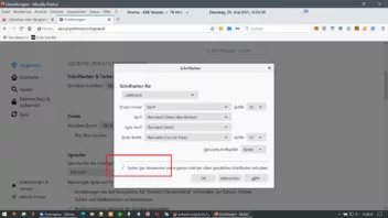

  • Hast du zufällig die Option "Seiten das Verwenden von eigenen statt der oben gewählten Schriftarten erlauben" in Firefox > Schriftarten abgewählt?
  • Passiert es auch im abgesicherten Modus ?
    Gruß Micha
  • Wenn hier der Haken fehlt wird es falsch angezeigt.
    Danke für den Tipp, auch von mir. Ich habe mich gewundert, weshalb mir hier manchmal diese "88" angezeigt wurde, in einem anderen Browser dann die Lupe ;)
  • Bingo, das wars!
    Keine Ursache. Viele schalten es ab, weil sie meinen, man würde sie dadurch ausschnüffeln. Beim Aufruf einer Webseite wird wesentlich mehr übertragen als das. Viele Seiten binden Webfonts (woff) auch vom Google-Schriftartencache ein - egal was, das Ergebnis bleibt eine fehlerhafte Anzeige.
    Von mir aus kann Mozilla diese Option in den Einstellungen entfernen.

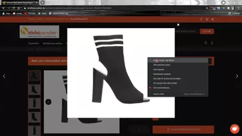

  • mir fällt aber gerade noch was anderes auf:
    Beim Versuch, wie gewohnt, bei Bildern auf Google die Bilder mit Rechtsklick in Großansicht zu bekommen, also "Grafik anzeigen" oder so ähnlich, scheints diese Option gelöscht zu haben...?
    Es gibt da jetzt nur noch:
    Grafik in neuem tab öffnen
    Grafik speichern unter
    Grafik kopieren
    Grafikadresse kopieren
    Aber kein (reines) Grafik anzeigen....
    Ist das jetzt ein bug von FF oder Schikane von Google & so gewollt (Umsetzung irgwelcher Schikanegesetze)?
    Fehleinstellung im System?
    oder was kann das sein?
    Ist auch seit dem letzten update von FF eingetreten.
    Und nervt!
  • Ist auch seit dem letzten update von FF eingetreten.
    Und nervt!
    Diesen Kontextmenüeintrag hat Mozilla entfernt. Und, dass das nervt, ist wohl stark übertrieben.
    Aber ab Firefox 89 kann dieser Eintrag optional wieder über about:config aktiviert werden:
    Sören Hentzschel
    16. April 2021 um 17:15
    Firefox 89 erscheint voraussichtlich am 1. Juni.
  • majorgrubert schrieb aber es ginge ihm dum "Grafik anzeigen" und nicht um "Grafik-Info anzeigen"
    Da ist nix groß anders, nur dass die Grafik jetzt statt im Selben, nun in einem Neuen Tab geöffnet wird per Kontextmenü Eintrag.
    Worüber ich zb. sehr froh bin, über diese Änderung, mich hat es schon länger genervt, dass früher der aktuelle Tab mit der Grafik überschrieben wurde.

  • Übersicht der Änderungen bzgl. der Grafikeinträge im Kontextmenü
    FF 86.0.1
    Grafik anzeigen
    Grafik kopieren
    Grafik speichern unter...
    Grafik per E-Mail senden...
    Als Hintergrundbild einrichten
    siehe https://www.camp-firefox.de/attachment/296…o-anzeigen-png/
    FF 87
    Grafik anzeigen
    Grafik kopieren
    Siehe https://www.camp-firefox.de/attachment/295…o-anzeigen-png/ und https://www.camp-firefox.de/attachment/29956-ff87-png/
    FF 88
    Grafik anzeigen Grafik in neuem Tab öffnen
    Grafik kopieren
    Bild als Hintergrundbild einrichten...
    Siehe https://www.camp-firefox.de/attachment/29957-ff88-png/
  • oder Schikane von Google & so gewollt (Umsetzung irgwelcher Schikanegesetze)?
    Ich kann nur hoffen, dass du nicht wirklich glaubst, dass das eine realistische Begründung ist, vor allem da es absolut keinen Sinn ergibt… Wieso sollte Google Funktionen in Firefox kontrollieren? Welches Gesetz sollte verlangen, dass Bilder in einem neuen Tab statt im gleichen Tab geöffnet werden? Und bei welchem sonstigen Gesetz geht es bitte eigentlich um nichts anderes als um Schikane? :/
  • Zitat
    FF 88
    Kann einen Bildermenschen sehr wohl auf die Palme bringen...!
    Das mit der Schikane bezog sich auf dieses neue Urheber-Gesetz, das ja von vielen kritisiert wird, die für ein freies netz sind... der Rest davon war selbstverständlich ironisch gemeint!
    Und wenn man so wie hier, viele viele tabs geöffnet hat, kann eher ein neuer tab wegen wachsender Unübersichtlichkeit unerwünscht sein.
    Ausserdem gibt es ja noch den vor- & zurück-button.
    Wer viel mit Bildern arbeitet wird mit dieser Streichung (Grafik anzeigen) nicht sehr glücklich werden! Vielleicht wechsel ich ja doch noch zu Opera.....?
  • Jeder ist frei, einen Browser nach Wunsch zu nutzen. Das interessiert hier nicht wirklich. milupo hat in #10 den richtigen Tip gegegen, ansonsten findest du eine Lösung bis zur v88 auch hier im Forum in Form einer genannten Erweiterung.
  • Das mit der Schikane bezog sich auf dieses neue Urheber-Gesetz, das ja von vielen kritisiert wird, die für ein freies netz sind... der Rest davon war selbstverständlich ironisch gemeint!
    Ich kann absolut keinen Zusammenhang zwischen diesem Kontextmenü-Eintrag und einem Urhebergesetz erkennen. Und was den Rest betrifft, der vermeintlich selbstverständlich ironisch sein soll - selbstverständlich ist daran überhaupt nichts, denn eine Frage kann normalerweise kaum gleichzeitig ironisch und nicht ironisch sein. Aber wenn du darauf bestehst: Woher sollen andere dann wissen, was von deinem Beitrag nun ernst zu nehmen ist und was nicht, wenn es sprachlich überhaupt keine Unterscheidung gibt?
    … was unter anderem zu Daten- und/oder Informationsverlusten führen kann. Auch bei der Arbeit mit Entwicklerwerkzeugen ist das aus Performance-Sicht eher unpraktisch.
    Das ist eine pauschale Aussage, die so keinesfalls stimmt. Ich arbeite sehr viel damit und die Änderung ist definitiv in meinem Sinn. Ich weiß nicht, wie viel Zitronella diese Funktion nutzt, aber sie schrieb auch schon, dass sie die Änderung begrüßt. Natürlich wird es auch genügend andere Menschen geben, die das so sehen wie du. Aber längst nicht jeder. Und darum kannst du auch nicht sagen, dass das jeder doof finden würde, der das viel nutzt.

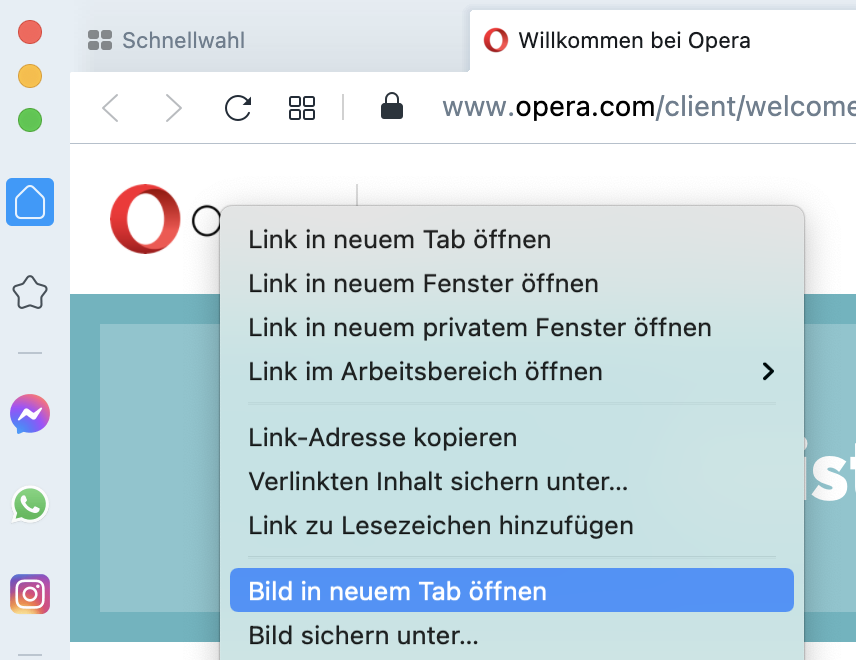

    Man fragt sich ja, was sich jemand denkt, der so eine Frage in einem Firefox-Forum in den Raum wirft. Schließlich muss auch dir klar sein, dass du mit dieser Frage nichts erreichen kannst und das allerhöchstens als Getrolle wahrgenommen werden kann. Vor allem, da sich Opera identisch zu Firefox verhält, es also nicht einmal einen Zusammenhang zu deinem Anliegen gibt:
  • Vor allem, da sich Opera identisch zu Firefox verhält, es also nicht einmal einen Zusammenhang zu deinem Anliegen gibt:
    Und auch Chrome verhält sich da nicht anders, wie bereits mehrfach erwähnt wurde an anderer Stelle:
  • ja, sorry, war entnervt und in Eile. das mit Google & Konsorten kann gestrichen werden.
    Trotzdem ist es nervig, wenn ausgerechnet mal positiv zu bewertende Funktionen ersatzlos
    gestrichen werden. Wie stark das nervt, hängt wohl immer vom user ab, und dürfte sich der Beurteilung durch andere völlig entziehen!!!
    trotzdem danke für die Hinweise!
