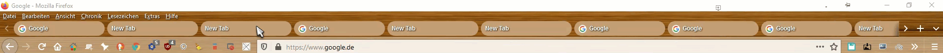

    Es tut mir jetzt furchtbar leid, ich kann einfach nicht mehr verstehen, was da los ist. Hier siehst du ein Bild mit der Version 81 und dem besagten Code aus Version 79 (Dein Zitat).
    Bei dir sind es 3-reihige TABs auf deinem Bild und genau das möchte ich eben auch.

  • Neue CSS in FF81 Ergebnis:
    So sieht es aus und wird auch mit der css-Datei so gewollt.

    Wenn du wieder zu Kräften gekommen bist, und den richtigen Mut mitbringst, dann schau dir das folgende Bild an .
    Ich habe den Code jetzt deinen Wünschen entsprechend angepasst. Eines kann ich dir jetzt aber schon mitteilen, wenn du versuchen solltest, das wieder in das alte Profil zu integrieren, dann hat sich die Sache gleich erledigt. Solltest du nicht in der Lage sein mit einem neuen Profil zu arbeiten, so bin ich bereit dir eine portablen Firefox zu erstellen, den du dann nur noch starten brauchst, und Einstellungen vornehmen. Gib Bescheid, was dir zusagt.:)
