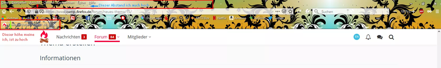

    Seit dem update auf 71 habe ich probleme mit tab leiste und menü leiste.
    ich bekomme die höhe der tab bzw. tabs nicht so hin wie ich es haben möchte, für mich ist es die höhe sehr hoch, genau so ist es auch der abstand zwischen menü leiste und symbolleiste zu groß. habe userchrome.css nach gesehen aber habe null ahnung davon :D einige sachen konnte ich hinbekommen, beispiel nach der update war tab leiste über der symbolleiste bzw. über die hälfte als ob die übereinander gestapelt wären. aber rest konnte ich nicht hin bekommen..
    daher brauche ich eure hilfe falls es bitte möglich ist.
    ich füge auch bild bei damit ihr seht was gemeint ist
    ob ich in der richtigen rubrik bin weis ich nicht, wenn nicht bitte ich die admins & co den in den richtigen rubrik zu verschieben :)

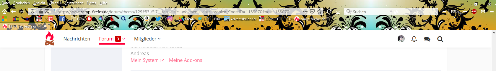

    Vielen Danke es hat mir sehr geholfen, nun musste ich noch den tabs unten code hinzufügen, ob ich richtig gemacht habe weis ich nicht aber es halt funktioniert. habe einfach teil der code die ich hier im forum von 2002Andreas gefunden habe ganz unten dran gehangen, hoffe es bringt den script nicht durcheinander. vielleicht kann einer ja kontrollieren

  • 2002Andreas Lieben Lieben Dank, ich habe den scale größen von 1.3, 1.3 runter zu 1.1, 1.1 geändert sieht super aus.
    und wegen tab höhe, habe ich sowie du geschrieben hast auf -5px geändert, hat geklappt aber da war noch der linie zu sehen, das heißt bei der linie 178
    border-bottom: 1px solid #5f7181 !important;
    habe ich auf auf 0px geändert.
    hat super geklappt, jetzt weis ich dank Dir und den Boersenfeger wie ich ungefähr vieles einstelle :thumbup::saint:
