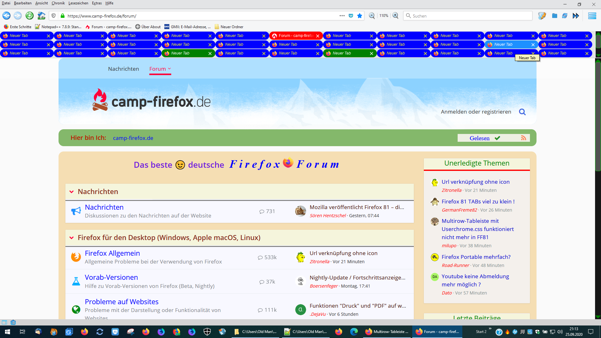

    Irgendwie sieht meine TAB-Leiste seit dem neuesten Update auf FF81 total merkwürdig klein aus.
    Ich habe nur 2 TABs geöffnet und mein FF81 sieht aus, als wenn ich 100 TABs offen hätte, denn die sind echt superklein.
    Die TABs sind regelrecht gequetscht und nicht mehr so groß/lang wie vorher.
    Wie bekomme ich meine TABs wieder auf die richtige Größe zurück ?

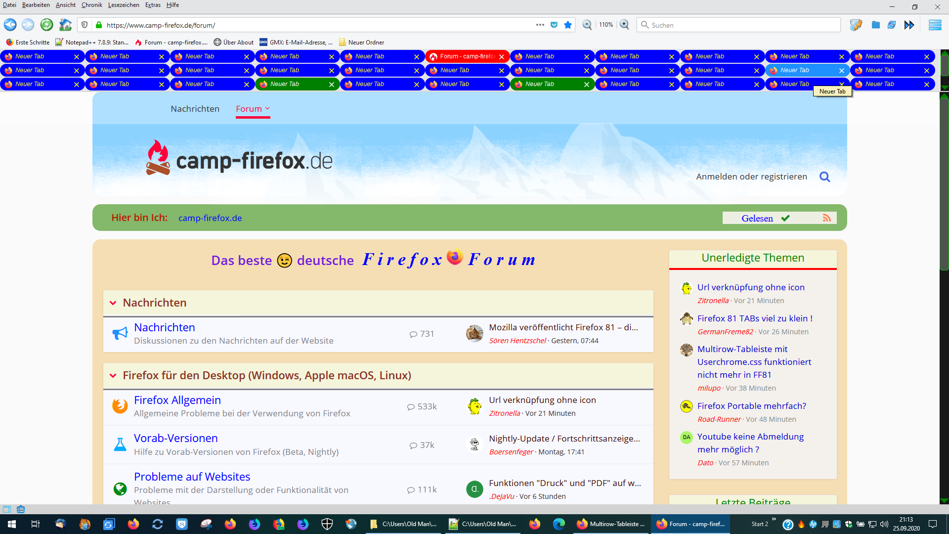

    Update:

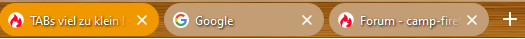

    Ich habs doch kurz probiert und jetzt habe ich zumindest 1 Zeile mit Tabs die ich perfekt verschieben kann.
    Könntest du bitte aus der einzelnen TAB-Zeile ein doppelte machen, damit ich zumindest 2 Zeilen mit Tabs habe, wenn Zeile 1 voll ist ?
    Mein Tab-Design habe ich soweit auch schon hinbekommen (siehe: userChrome.css)

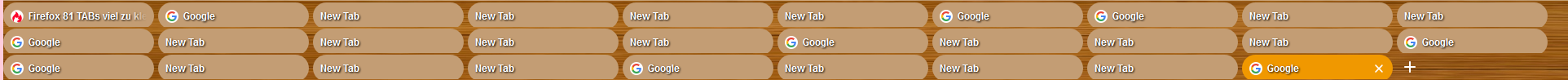

  • Könntest du bitte aus der einzelnen TAB-Zeile ein doppelte machen, damit ich zumindest 2 Zeilen mit Tabs habe, wenn Zeile 1 voll ist ?
    Das kannst Du selbst machen, denn um so mehr Tabs Du öffnest, so werden auch mehr Tab-Reihen angezeigt. Wieviele es sein sollen wird in dem Script von hier RE: Firefox 81 TABs viel zu klein ! in Zeile 69 max-height: calc( 3 * 28px ) !important; /* Anzahl der Tabreihen * Minimal-Höhe */
    festgelegt. In der jetzigen Einstellung also 3, wie Du auch auf meinem Bild erkennen kannst. Werden noch mehr Tabs geöffnet, dann sind sie verdeckt und die Scrollbar auf der rechten Seit erscheint. Zum Scrollen gibt es zwei Möglichkeiten, einmal über die Scrollbar, oder mit dem Mausrad direkt in der Tableiste.
    Teste bitte mal die Tastenkombination strg + t, und zwar so lange bis die Tabreihen gefüllt sind, so kannst Du es erkennen.

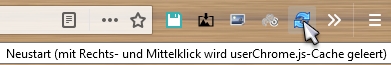

    Du musst eventuell den Scriptcache löschen. Weil Du das Script RestartFirefoxButton nutzt ist es ganz einfach, mittlere oder rechte Maus auf den Restart-Button, dadurch wird auch der Scriptcache gelöscht. Ansonsten wüsste ich i.M. keinen Rat, weil ich deine restlichen Sachen nicht kenne.
    Edit:
    Nun kenne ich auch nicht die Version Deines Restart-Scriptes, denn da gibt es auch Unterschiede wie der Scriptcache gelöscht wird. Halte die Maus eine Weile über den Button, dann wird Dir das angezeigt. Sieht dann bei zwei Versionen des Scriptes so aus:
    Grüße vom FuchsFan
    Einmal editiert, zuletzt von FuchsFan (26. September 2020 um 15:34)
  • Also bei mir kommt genau das 1. Bild, wenn ich die Maus über den Button halte.

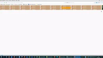

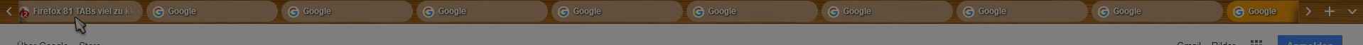

    Ich habe allerdings trotzdem nur eine Tableiste und das sieht dann so aus bei mir:
    Vielleicht liegt es ja an den anderen Scripten die ich habe , aber dafür kenne ich mich zu schlecht aus, um das beurteilen zu können.

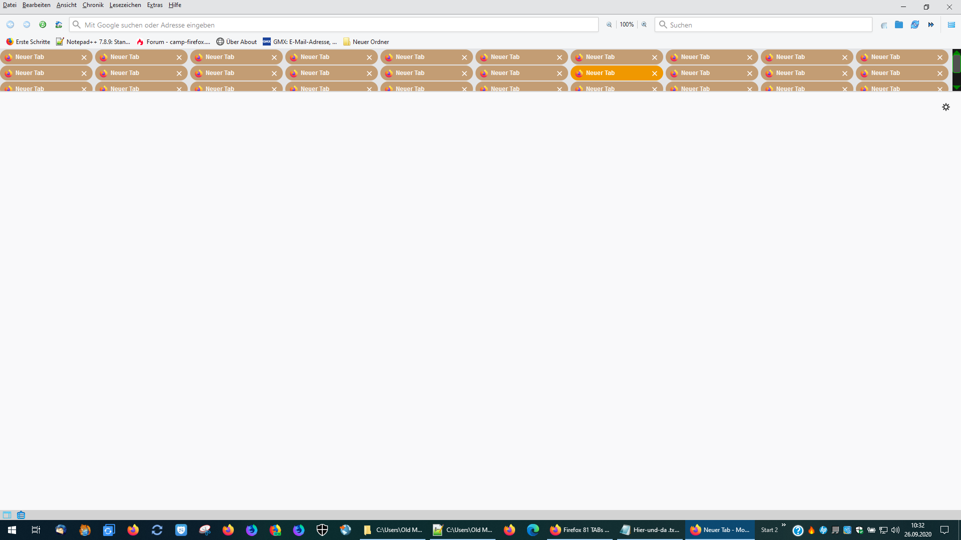

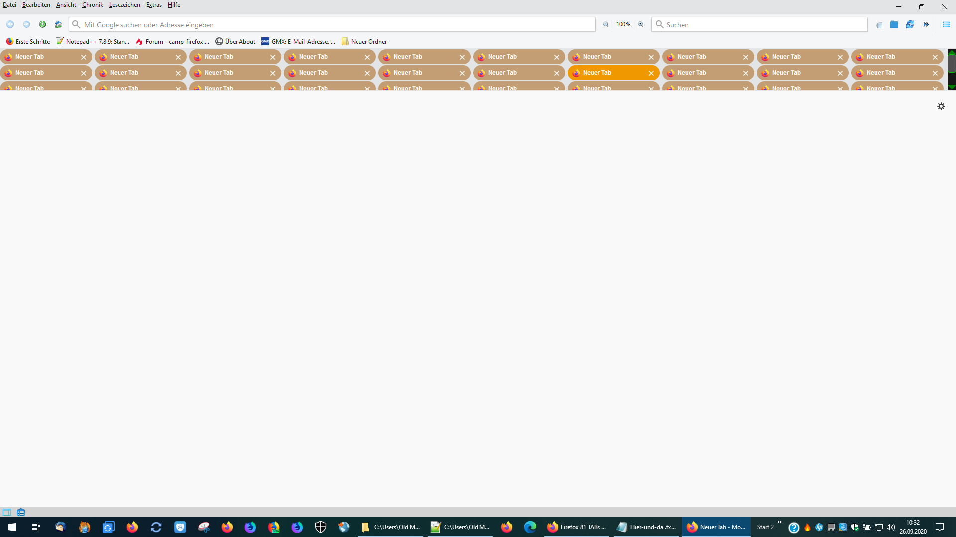

    Ich habe nun wie du gemeint hast erstmal alles aus meiner "userChrome.css" rausgenommen und nur den Code für die Tableiste reingemacht und dann geht alles und zwar sogar 3-reihig.
    So sieht meine "userChrome.css" nun aus:
    und hier ist das Ergebnis dazu:
    Das ist natürlich erstmal nicht final, da ja wie du sicherlich weißt nun auch alle meine anderen Anpassung raus sind.
    Die Frage ist quasi nun, welche Anpassung dafür verantwortlich ist und wie man den Fehler findet.
    Ich habe allerdings 0 Ahnung von den Codes und weiß daher leider nichtt, wo etwas anfängt und endet, denn sonst würde ich selber versuchen Schritt für Schritt die Codes einzufügen.
    Kurz gesagt würde ich eher mehr Schaden anrichten, wenn ich an den Codes umhermache, als jemand wie du, der sich damit besser auskennt. Wärst du bitte so nett und könntest dir die "komplette" CSS einmal genauer anschauen und rausfinden, woran es liegen könnte ?

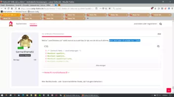

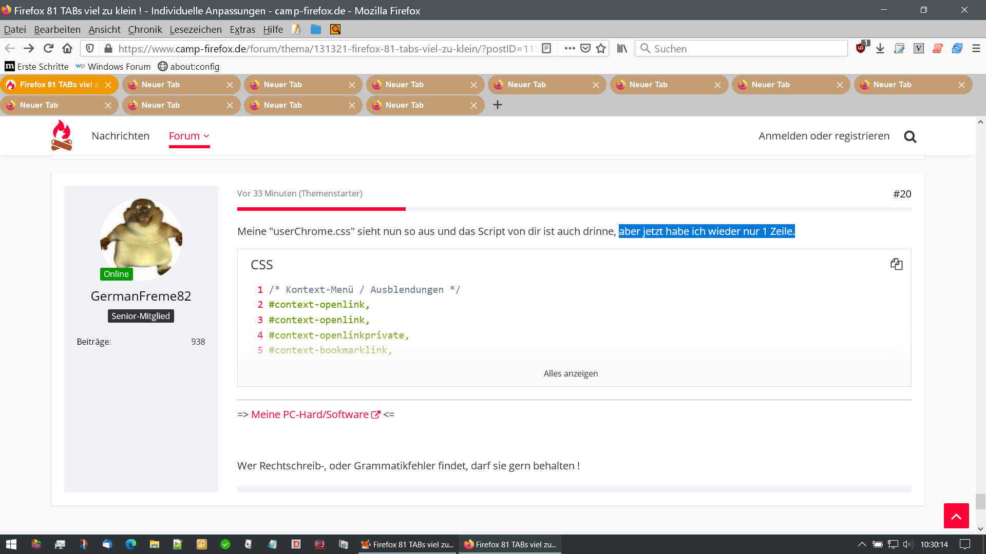

  • Meine "userChrome.css" sieht nun so aus und das Script von dir ist auch drinne, aber jetzt habe ich wieder nur 1 Zeile.
  • jetzt habe ich wieder nur 1 Zeile.
    Nur das eine Script für die mehrzeilige Tableiste und dein CSS Code aus Beitrag Nr. 20 ergeben hier:
    Ergo liegt es an einem deiner anderen Scripte.
    Alle anderen Scripte die etwas mit Tabs zu tun haben deaktivieren...testen...dann einzeln wieder aktivieren, bis du es gefundenn hast.
