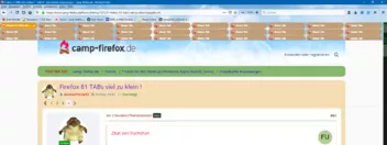

Firefox 81 TABs viel zu klein !
  • In FF79 war noch alles okay !
    Die TABs hatten die richtige Größe
    Die Tabs waren 3-reihig
    Es tut mir jetzt furchtbar leid, ich kann einfach nicht mehr verstehen, was da los ist. Hier siehst du ein Bild mit der Version 81 und dem besagten Code aus Version 79 (Dein Zitat).
    Bei dir sind es 3-reihige TABs auf deinem Bild und genau das möchte ich eben auch.
    Du hast meine CSS aus FF79 verwendet und die geht ?
    Komisch, denn wenn ich meine CSS aus FF79 verwendet treten die besagten Fehler auf:
    Tabs zu schmal
    Tabs nur 1-reihig
    Damit meine Tabs wieder die richtige Breite hatten mußte ich die CSS verwenden bei mir:
    userChrome.css.txt
    Das Ergebnis ist jedoch, das meine Tabreihe nur 1 ist und nicht 3, oder mehr.

  • folgendes passiert wenn ich die CSS aus FF79 verwendet und 3 Tabreihen offen habe:
    CSS FF79 in FF81 verwenden: _MEINE Firefox 79 userChrome.css.txt
    Ergebnis-Fehler:
    Neue CSS in FF81 Ergebnis: 81 userChrome.css.txt

  • Neue CSS in FF81 Ergebnis:
    So sieht es aus und wird auch mit der css-Datei so gewollt.

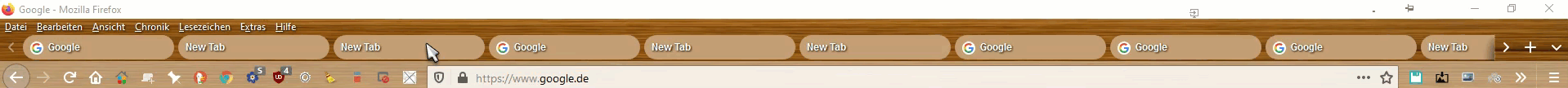

  • GermanFreme82 Gehe doch einmal Schritt für Schritt vor. Alles deaktivieren(sowohl CSS-Codes/-Dateien als auch Skripte) und einzeln wieder zuschalten und wieder deaktivieren. Fange vielleicht mit den Einträgen des Kontextmenüs an, siehe Beitrag #73 von Andreas.
  • GermanFreme82
    Hallo!:)
    Wenn du wieder zu Kräften gekommen bist, und den richtigen Mut mitbringst, dann schau dir das folgende Bild an .
    Ich habe den Code jetzt deinen Wünschen entsprechend angepasst. Eines kann ich dir jetzt aber schon mitteilen, wenn du versuchen solltest, das wieder in das alte Profil zu integrieren, dann hat sich die Sache gleich erledigt. Solltest du nicht in der Lage sein mit einem neuen Profil zu arbeiten, so bin ich bereit dir eine portablen Firefox zu erstellen, den du dann nur noch starten brauchst, und Einstellungen vornehmen. Gib Bescheid, was dir zusagt.:)
    Das hast du als Probleme angegeben:
    aktuelle Probleme:
    verschieben von 1 TAB nur möglich wenn max. 9 TABs geöffnet : erledigt
    mehr als 9 TABs geöffnet => verschieben von 1 TABs geht nicht mehr (Clippingfehler und Bugs): erledigt
    nach 9 TABs beginnt neue Zeile: erledigt / dynamische Tabs = Reihe voll = neue Reihe
    TAB-Breite ist nicht mehr dynamisch: erledigt
    TAB "Google" ist genauso groß, wie der TAB "Forum -camp-firefox.de": erledigt / dynamische Tabs (max. 220px i.M. vorgegeben)
    im Vollbildmodus (F11) wird TAB-Leiste trotzdem angezeigt: erledigt
    Außerdem hat Andreas dir hier RE: Firefox 81 TABs viel zu klein ! für das Kontextmenü Ausblendungen fertig gemacht. Wir lassen die aus deinem Ursprungscode mal außen vor (ich glaube da funktioniert nicht alles). Du machst mal bitte eine Aufstellung fertig, was ausgeblendet werden soll, und die Helfer hier werden dich hier unterstützen.

  • Außerdem hat Andreas dir hier
    Hier ein neuer Code, wo auch die 3 Einträge in der Reihenfolge verschoben sind wie gewünscht.
