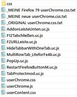

  • Was ich jetzt nicht ganz verstehe ist, wenn ich mir Beitrag #18 anschaue geht ja dort alles, BIS auf meine Änderungen, die ja dort fehlen (zu Testzwecken). Demnach (so meine Logik) müßte ja zwischen der aktuellen CSS und der von #18 der Fehler liegen.
    Ich poste jetzt hier einmal alles, was ich im Ordner habe aktuell, damit wir einen gemeinsamen Überblick über alles haben:
    AddonLeisteUnten.uc.js
    F12Tabchließen.uc.js
    F2URLLeiste.uc.js
    HideTabbarWithOneTab.uc.js
    MultiRowTab_LiteforFx48.uc.js
    PopUp.uc.js
    gBrowser.selectedBrowser.removeAttribute('blank');
    RestartFirefoxButtonM.uc.js
    TabProtectmod.uc.js
    userChrome.css
    userChrome.js
    // userChrome.js
    userChrome.ignoreCache = true;
    userChrome.import("*", "UChrm");
    userContent.css
    -LEER-
    Und hier ist der Ordnerinhalt:
  • BEITRAG IST FERTIG !!!
    Alle anderen Scripte die etwas mit Tabs zu tun haben deaktivieren...testen...dann einzeln wieder aktivieren, bis du es gefundenn hast.
    Hast du das denn mal gemacht?
    Mit "userChrome.css" aus Beitrag #18 UND allen anderen Dingen (siehe oben) im Ordnen lassen geht es 3-zeilig.
    Mit "userChrome.css"aus Beitrag #24 UND allen anderen Dingen (siehe oben) im Ordnen lassen gehts NUR 1-zeilig.
    Mit "userChrome.css"aus Beitrag #24 UND OHNE andere Dinge (siehe oben) im Ordnen geht NUR es 1-zeilig.

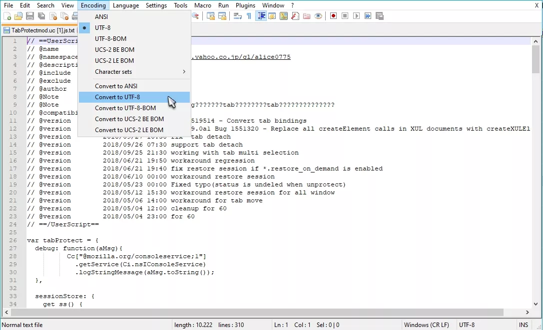

  • Eine eventuelle Ursache von Problemen: Skripte und CSS-Codes sollten in UTF-8 kodiert sein. Es könnte ansonsten Probleme geben. Oben das Skript TabProtectMod.uc.js ist auf jeden Fall nicht in UTF-8. Das sehe ich an den vielen Fragezeichen im Text. Das ist ein Skript eines japanischen Entwicklers und wenn das Skript in UTF-8 kodiert wäre, würde man die japanischen Schriftzeichen im Text sehen.
    Kannst du mir bitte sagen, wie ich das in UFT-8 umwandeln kann ?

  • Welchen Editor verwendest du? Wenn du Notepad++ verwendest, klicke auf das Menü Kodierung --> UTF-8.
    Kann da nix encoden.
    Habs eben mit Notepad++ portable versucht die Fragezeichen macht er nicht weg und ich hab keine Ahnung wie ich das ändern kann in UFT-8.
    Kannst du das bitte einmal encoden in UFT-8, denn ich bekomme das hier nicht hin habs 5x versucht.
