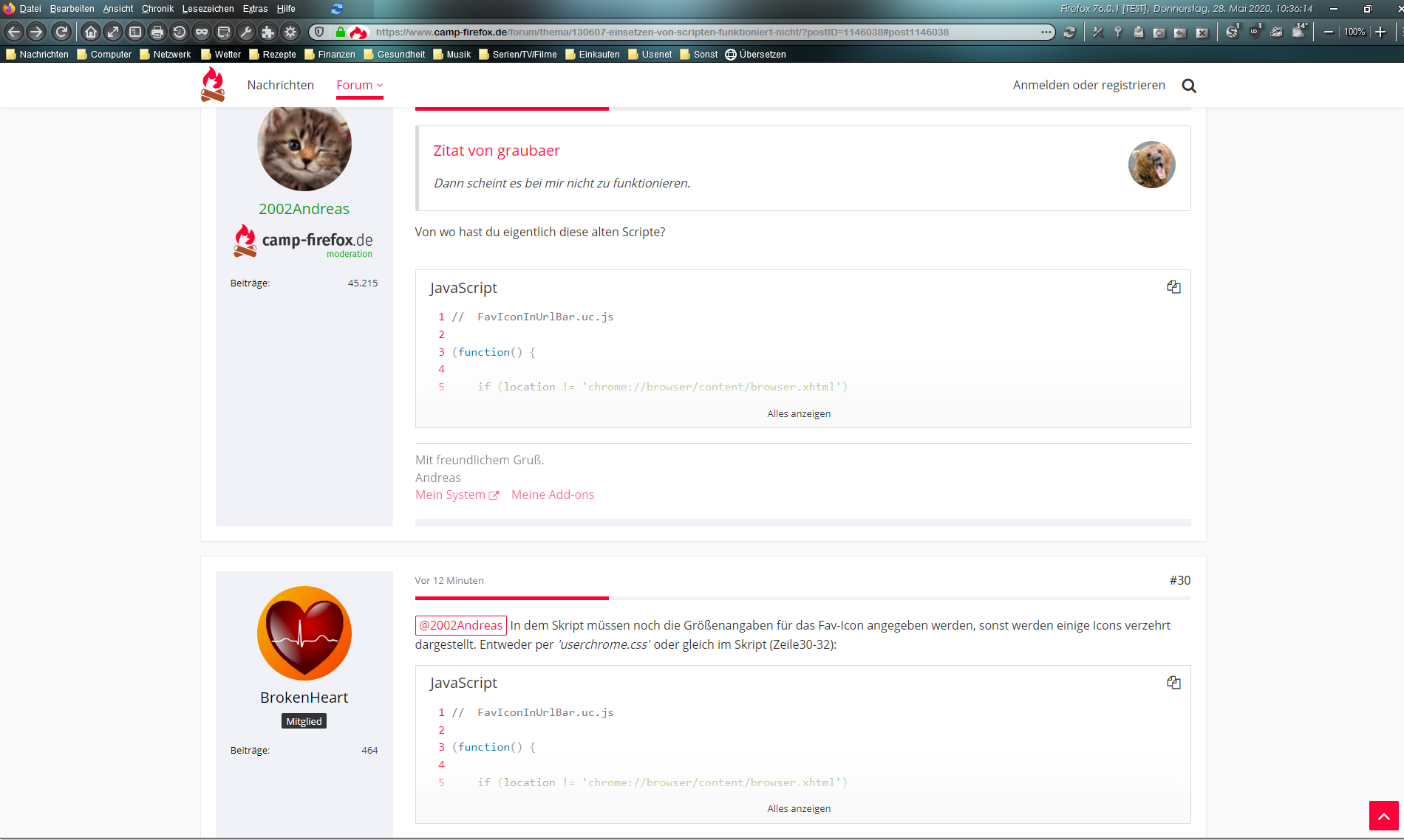

  • Dann scheint es bei mir nicht zu funktionieren.
    Von wo hast du eigentlich diese alten Scripte?
  • 2002Andreas In dem Skript müssen noch die Größenangaben für das Fav-Icon angegeben werden, sonst werden einige Icons verzehrt dargestellt. Entweder per 'userchrome.css' oder gleich im Skript (Zeile30-32):
    Gruß BrokenHeart
  • Peinlich...du hast recht, daran habe ich gar nicht mehr gedacht...sorry also und danke für den Hinweis.:thumbup:
    Kein Problem und gern geschehen...:thumbup:.
    'Peinlich' ist es, sich als funktionaler Analphabet zu outen. Werde jetzt ein paar Schreib- und Leseübungen machen...;)
    Gruß BrokenHeart

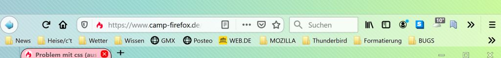

    Dann komme ich nochmals auf die Äußerlichkeiten zurück:
    Meine Vorstellung so wie hier oben.
    --> Tabecken oben gerundet mit Lösch-X rechts und Tab mit Farbe, Adress- u. Suchleiste mit gerundeten Ecken. Rechts in der Tab-Leiste die Zeichen
    - .. x entfernen.
    Meine alte userChrome.css funktioniert nicht mehr:
    Hat jemand eine Idee, was ich ändern müsste?
