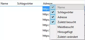

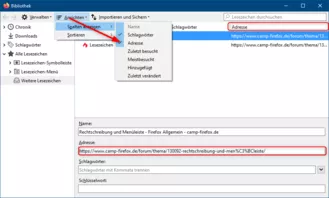

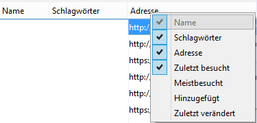

    Aber ich denke,. du hast dir einfach nur die Spalte "Adresse" im Lesezeichenmanager abgeschaltet:
    Name, Schlagwörter, Adresse, Zuletzt besucht, etc.

    Rechte Maustaste, wo steht:
    Und dann Adresse wieder auswählen.

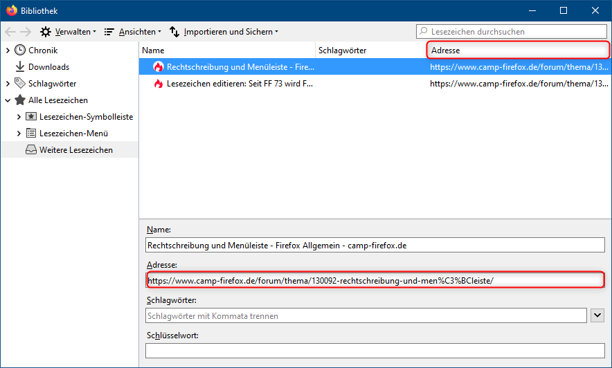

  • Wird dir denn die Spalte „Adresse“ im Lesezeichenmanager angezeigt oder nicht?
    Gehe ins Menü Lesezeichen --> Lesezeichen verwalten - alternativ Tastenkombination Strg+Umsch+B
    Schaue nach. ob es im rechten Fensterbereich eine Spalte Adresse gibt. Wenn nicht, gehe in diesem Fenster oben in das Menü Ansichten --> Spalten anzeigen und klicke auf Adresse, sodass ein Häkchen davor ist.
  • Das hatte ich oben schon als Bild angegeben.
    Nicht so detailliert und außerdem ersiehst du an Beitrag #8, dass der TE damit nicht so richtig klargekommen ist.
  • Bedeutet aber auch im Umkehrschluss, dass er den Artikel auf SUMO nicht gelesen hat. Sollte es an sowas schon scheitern, brauch ich auch nicht weiter machen, weil mein kleines Bild genau darauf aufbaut - ich hatte das nicht umsonst verlinkt vorher.

  • Die Spalte „Adresse“ im Lesezeichenmanager angezeigt und SUMO habe ich inzwischen auch gelesen.
    Meine alten Lesezeichen werdern unter Adresse mit der URL angdezeicht. Wenn ich neue Lesezeichen in einem Ordner anlegen will, wird nur der von mir vergeben Name gesprichert, aber unter Adresse keine URL.... doder ich lassen den vorgebenen namen der URL.
