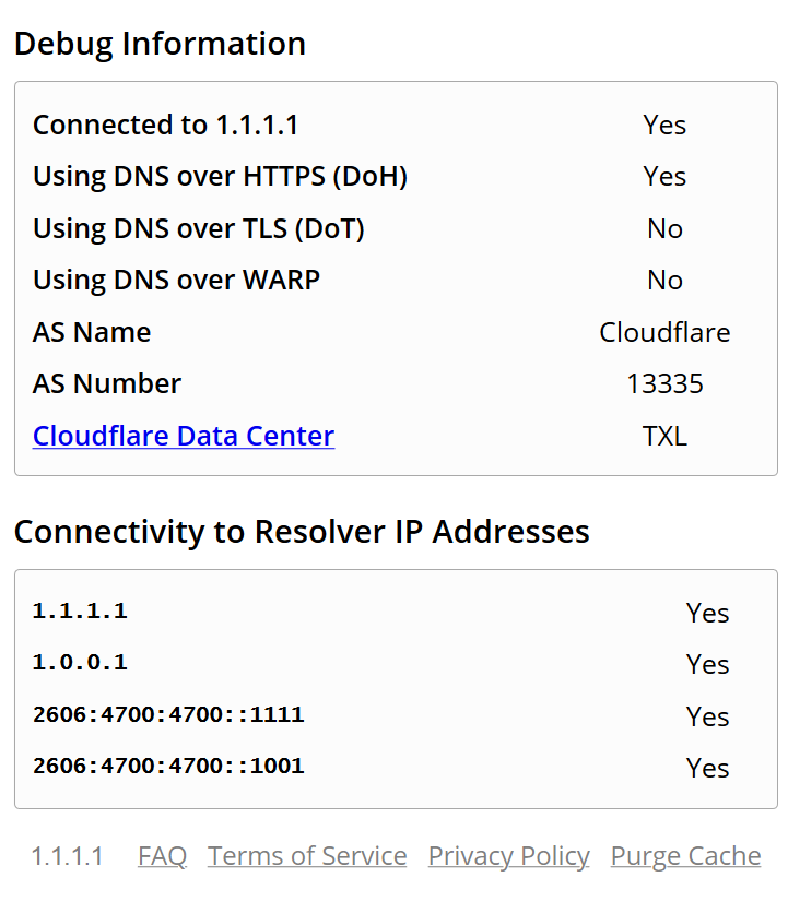

    Ändert sich faktisch überhaupt etwas, wenn ich in der Firefox-Einstellung DNS over HTTPS aktiviere (cloudflare)? Oder muss dafür in der Fritz!Box als Router die Grundeinstellung geändert werden, die zunächst einmal den DNS-Server des Internetanbieters vorsieht (unverschlüsselte URL-Übertragung vermutlich)?
  • Ich danke dir für die ultraschnelle Antwort, Zitronella. Ich werde es heute Abend gleich mal ausprobieren.
    Edit:
    Hat geklappt, es wird Cloudflare Inc. als DNS-Server samt IPv4 angezeigt.
    Wie kann ich nun noch herausfinden, ob die jeweilige URL zu diesem Cloudflare-Server auch wirklich per HTTPS übertragen wird?
    Einmal editiert, zuletzt von Upgrader (28. Februar 2020 um 19:57)
  • Wenn du den Einstellungen im Firefox nicht traust, dann führe ein netstat aus oder, einfacher, öffne den Windowsressourcenmonitor kontrolliere über welchen Port die Anfragen laufen. Für alle HTTPs-Seiten und DoH ist der Port 443, für normales DNS Port 53 oder 853.
  • Ja klar, bei mir funktioniert das. Bei dir auch. Die IP-Adresse siehst du im Ressourcenmonitor im Block TCP-Verbindungen in der Spalte Remoteadresse. Es kann sein, dass dir die IPv6-Adresse angezeigt wird.
  • Weil der Ressourcenmonitor etwas unübersichtlich ist, habe ich das mal per netstat unter Linux gemacht. Dort sieht man es besser. Es geht aber auch mit dem Ressourcenmonitor.
    Damit es übersichtlicher wird, filtere dort auf firefox.exe. Beachte, dass es mehrere dieser Prozesse gibt. Klicke alle an.
    Dann ruft du bei aktiviertem DoH die Seite der Tagesschau auf. Du wirst dann im Ressourcenmonitor Adressen der Art
    2606:4700: ... sehen, die auf 443 angesprochen werden.
    Dann machst du ein whois auf die Adresse und siehst, dass die zu Cloudfare gehört.

    Danke schön. Ja, die beiden IPv6-Adressen von Cloudflare tauchen im Ressourcenmonitor mit auf (Remoteport 443). Über die folgende Webpage von Cloudflare erhält man, wie ich vorhin herausfand, unabhängig davon eine gute Übersicht angezeigt:
    https://cloudflare-dns.com/help/
