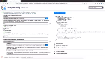

  • Ab Firefox 69 / Firefox ESR 68.1 gibt es eine neue Policy für die Installation von Erweiterungen (ExtensionSettings). Die alte Policy (Extensions) sollte weiterhin funktionieren, ich würde aber empfehlen, auf die neue Policy umzusteigen. Falls du meine Erweiterung Enterprise Policy Generator nutzt, da sollte heute Nacht oder morgen Abend Version 5.0 erscheinen, welche die neue Policy unterstützt.
    EPG 5.0 wurde gestern veröffentlicht. Hier ein Screenshot der neuen Option:
    https://addons.mozilla.org/de/firefox/add…licy-generator/
