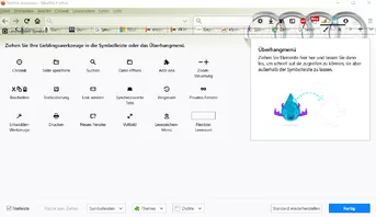

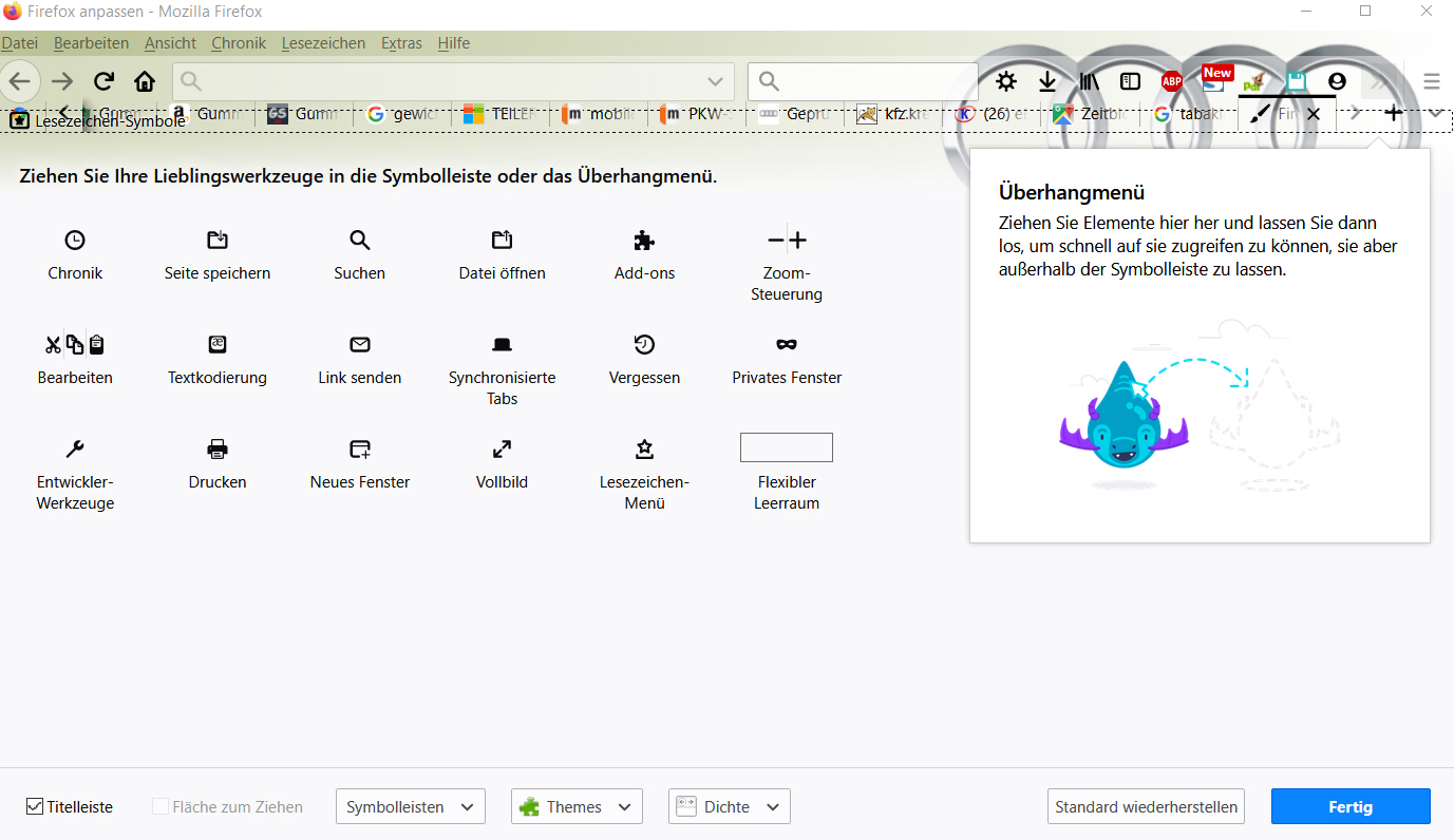

    ich habe Probleme nach dem Update von Version 71 auf 72 bzw. 73.
    Seit dem Update sind die offenen Tabs nicht mehr anklickbar. Sie sind irgendwie nach oben gerutscht und liegen wie in einer zweiten Ebene.

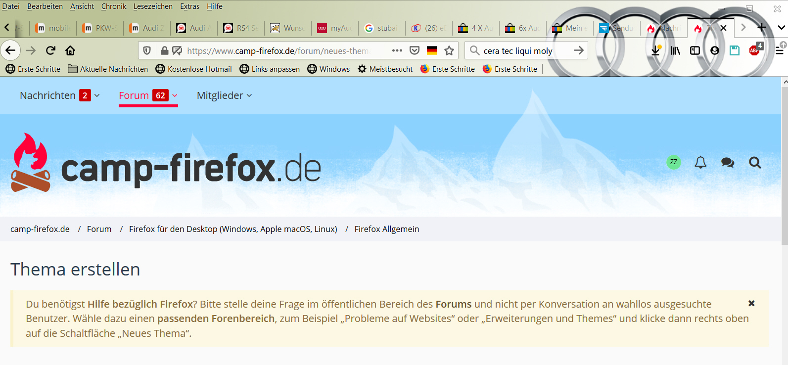

    Anbei zwei Screenshots von der Ansicht vor dem Update (Version 71) und nach dem Update (Version 72 bzw. 73).
    Woran kann es liegen, dass der obere Bereich schmaler als vor dem Update ist, und die Tabs nicht auswählbar, d.h. anklickbar sind.
    Wo sie normal auch liegen. Wenn sie vorher unten waren, benutzt du eine userchrome.css, die nachgebessert werden muss. Sowas sollte man aber schon wissen.

    Nach dem Update sind die Tabs überhaupt nicht auswählbar, d.h. anklickbar.nSie liegen wie in einer zweiten, d.h. hinteren Ebene.
    Das ist das Problem. Ich kann Firefox eigentlich nicht mehr benutzen.
  • Ja ich nutze eine userchrome.css bereits seit mehreren Versionen, und habe diese mehrfach angepasst.
    Aber wie man auf dem Bild vor Update auf Version 72 sieht, hat es bereits bei der Version 71 schon nicht mehr funktioniert mit den Tabs unten.
