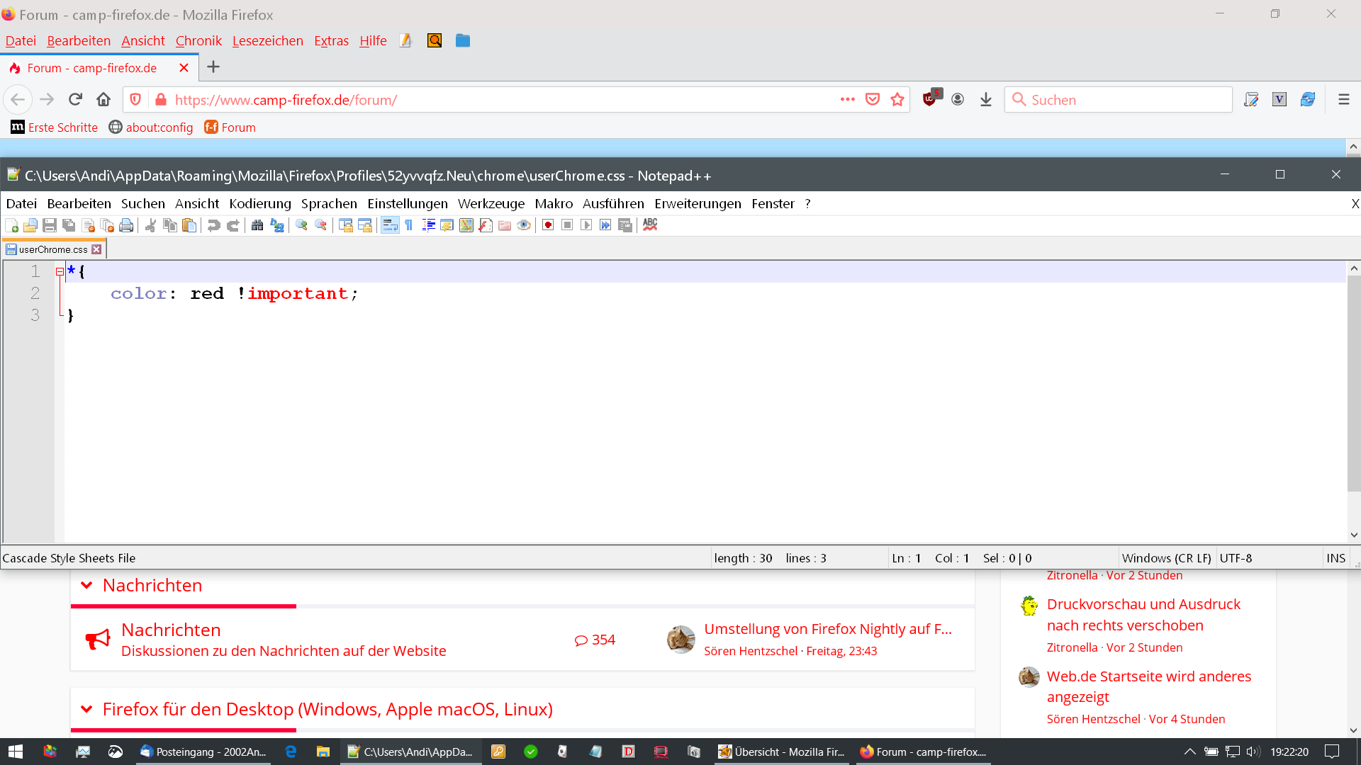

    Mit diesem Code wird nicht nur die Schrift im Fx sondern auch die auf Webseiten rot:
    Siehe Beitrag Nr. 68, ist nur in meinem Testprofil so:/
       color: red !important;
    Evtl. ist ja bei ihm ein Code in der userChrome.css mit diesem Zusatz vorhanden, und der wirkt eben überall dann:/
    Darum sollte man auch in der userChrome.css immer die passende Regel einfügen:
    Ist bei mir nicht so. :/
    Habe allerdings in der Nightly getestet und außer dieser Regel nichts mehr stehen in der userChrome.css.
    Gruß BrokenHeart
