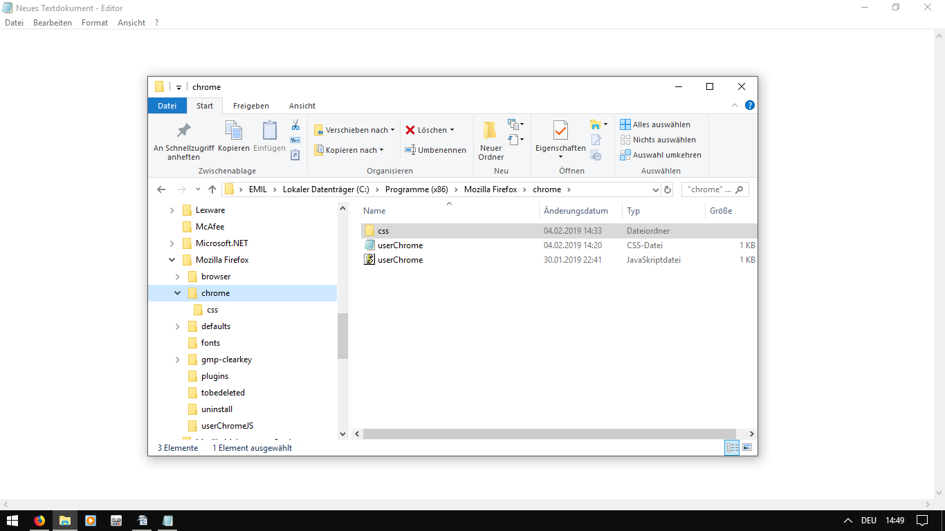

    Jetzt würd' ich gern einmal ein Bild meiner Ordner zur Begutachtung vorlegen, ich kann gewiß nicht nach dem Fehler suchen, dazu fehlt es bei mir dann doch weit.
  • das bekomme ich bei mir einfach nicht hin
    Kann auch nicht funktionieren, du hast den Ordner chrome und die CSS Dateien auch nicht im Profilordner vom Firefox, sondern im Installationsordner vom Firefox. :wink:

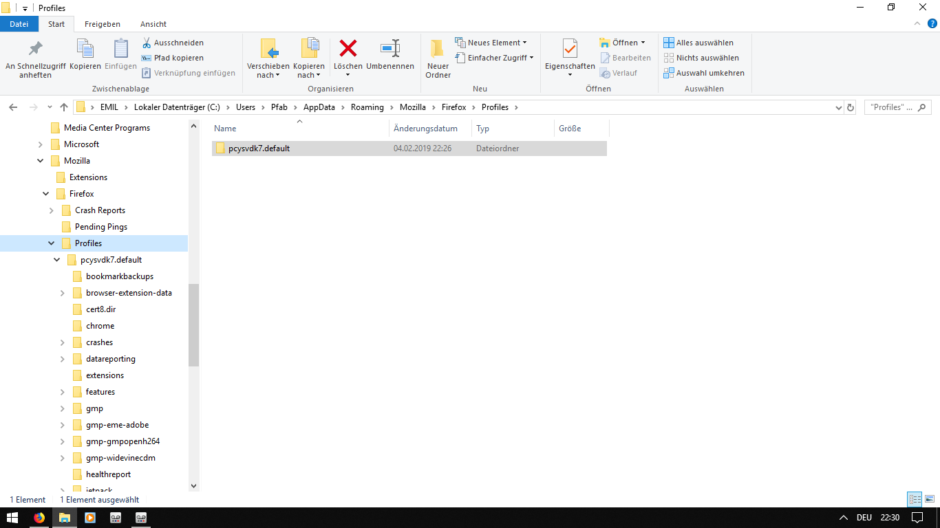

    oder auch unter: Hilfe..Informationen zur Fehlerbehebung..Profilordner.. Ordner anzeigen
    Oder oben in die Adressleiste eingeben:
    about:profiles....dann Enter...
    Und da gehst du zu dem Profil mit der Bezeichnung:
    "Dieses Profil wird derzeit verwendet und kann daher nicht gelöscht werden."
    Dann bei "Wurzelordner" rechts auf das Icon: Ordner öffnen klicken
    Und da muss das alles dann eingefügt bzw. erstellt werden.
  • DreiZeichen: Du bist im falschen Verzeichnis. Du hast den Ordner chrome im Installationsverzeichnis von Firefox angelegt, der Ordner muss jedoch mit seinen Dateien in das Profilverzeichnis.

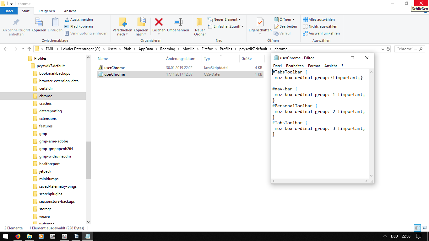

    Nachfrage, für Schlauchsteher: heißt das nun für mich, dass ich diesen Editor mit dem (Deinem! chapeau! révérence!) Code #1 aus https://www.camp-firefox.de/forum/viewtopic.php?t=127134 neu füllen muß und damit mein FF-interface mit tableiste dann unten ansonsten bleibt?
    Und was mach ich mit den falsch abgelegten userChrome- bzw. chrome/Chrome-Dateien unter Programme? Weg? Egal??

  • Mein genannter Code ist nur eine nicht ganz perfekte Änderung des Codes hier aus Beitrag Nr. 1.
    Testen kannst du ihn ja mal.
    neu füllen muß
    Richtig, deinen vorhandenen in der userChrome.css löschen, und den anderen wieder einfügen.
    Am besten wieder entfernen.

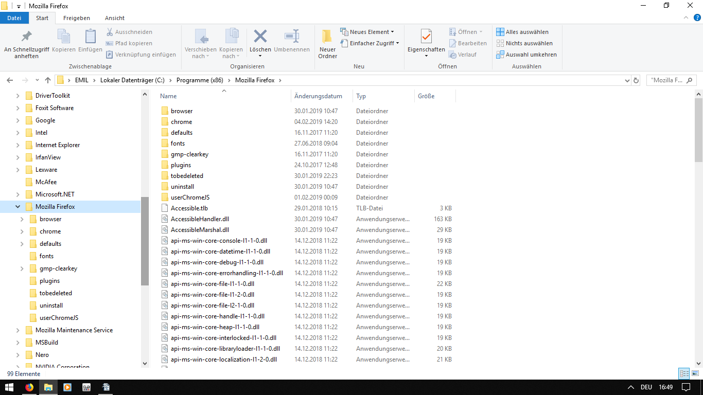

  • noch was:
    in den chrome-Ordner im profil-Ordner habe ich noch die beiden Dateiordner css und userChrome aus dem Progamme-chrome-Ordner verschoben
    damit hat der Ordner chrome im Profil-Ordner folgendes:
    userChrome-css und -JavaSkript
    sowie den css-Ordner mit:
    tabs_below_navigation_toolbar_fx65.css
    tabs_below_navigation_toolbar.css
    und den userChromeJS-Ordner mit:
    main
    Readme
    utilities
    Im Progamm-Ordner hat der Mozilla-Firefox-Ordner also weder einen chrome- noch userChrome-Ordner.
    Zitter, schluck... ist das nun auch noch richtig so?

  • den userChromeJS-Ordner mit:
    main
    Readme
    utilities
    Der gehört wieder in den Programmordner vom Firefox.
