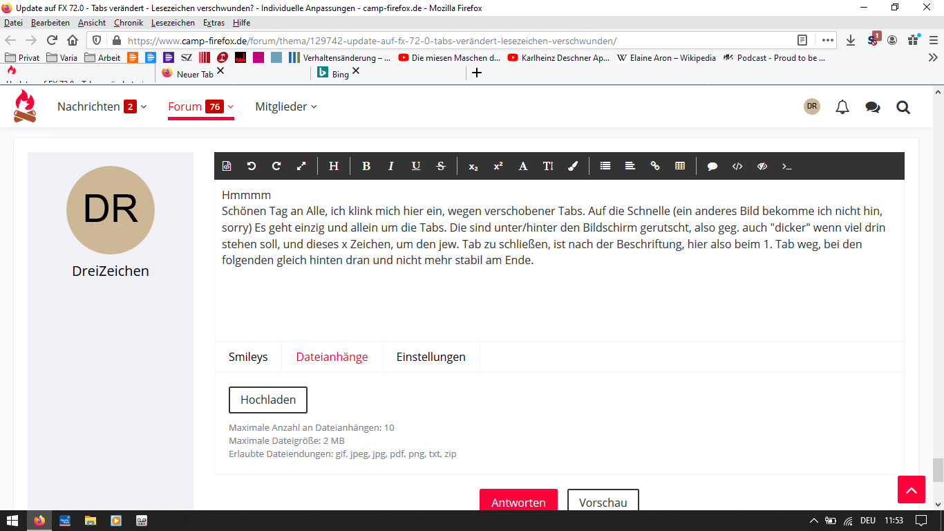

    Schönen Tag an Alle, ich klink mich hier ein, wegen verschobener Tabs.
    (Alle weiteren Updates überforden mich, so schlau werde ich nicht mehr, leider)
    Auf die Schnelle (ein anderes Bild bekomme ich nicht hin, sorry) Es geht einzig und allein um die Tabs. Die sind unter/hinter den Bildschirm gerutscht, also geg. auch "dicker" wenn viel drin stehen soll, und das x-Zeichen, um den jew. Tab zu schließen, ist nach der Beschriftung, hier also beim 1. Tab weg, bei den folgenden gleich hinten dran und nicht mehr stabil am TabEnde.
    Bitte um -- wirklich leicht verständliche -- Abhilfe und danke sehr dafür.
    Gegrüßt
    DreiZeichen

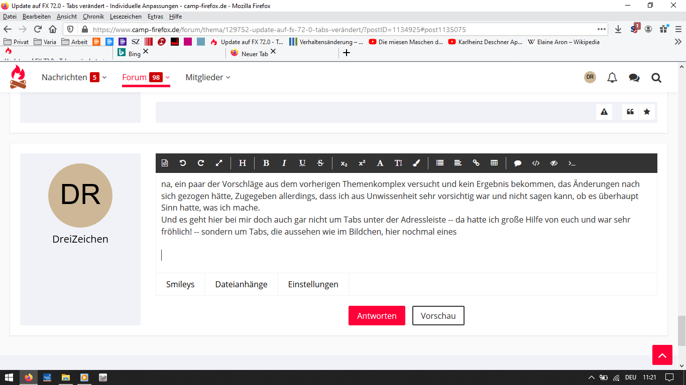

  • na, ein paar der Vorschläge aus dem vorherigen Themenkomplex versucht und kein Ergebnis bekommen, das Änderungen nach sich gezogen hätte, Zugegeben allerdings, dass ich aus Unwissenheit sehr vorsichtig war und nicht sagen kann, ob es überhaupt Sinn hatte, was ich mache.
    Und es geht hier bei mir doch auch gar nicht um Tabs unter der Adressleiste -- da hatte ich große Hilfe von euch und war sehr fröhlich! -- sondern um die Tabs, die aussehen wie im Bildchen, hier nochmal eines:
    Gegrüßt
    DreiZeichen
