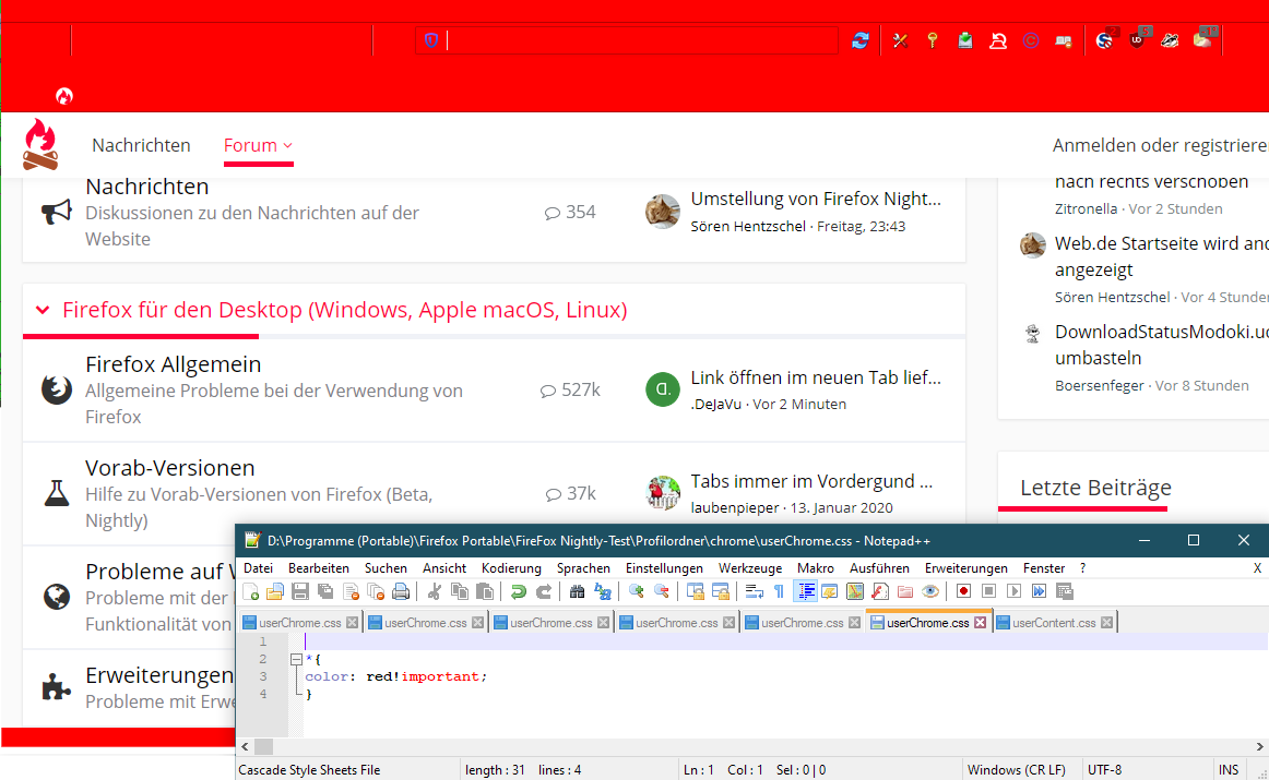

  • Auch nur eine Vermutung.
    Wenn man etwas in die userChrome.css einträgt erwartet man ja, dass sich das nur auf den Firefox bezieht.
    Dem ist aber nicht so.
    Mit diesem Code wird nicht nur die Schrift im Fx sondern auch die auf Webseiten rot:
    Siehe Beitrag Nr. 68, ist nur in meinem Testprofil so:/
       color: red !important;
    Evtl. ist ja bei ihm ein Code in der userChrome.css mit diesem Zusatz vorhanden, und der wirkt eben überall dann:/
    Ist bei mir nicht so. :/
    Habe allerdings in der Nightly getestet und außer dieser Regel nichts mehr stehen in der userChrome.css.
    Gruß BrokenHeart
