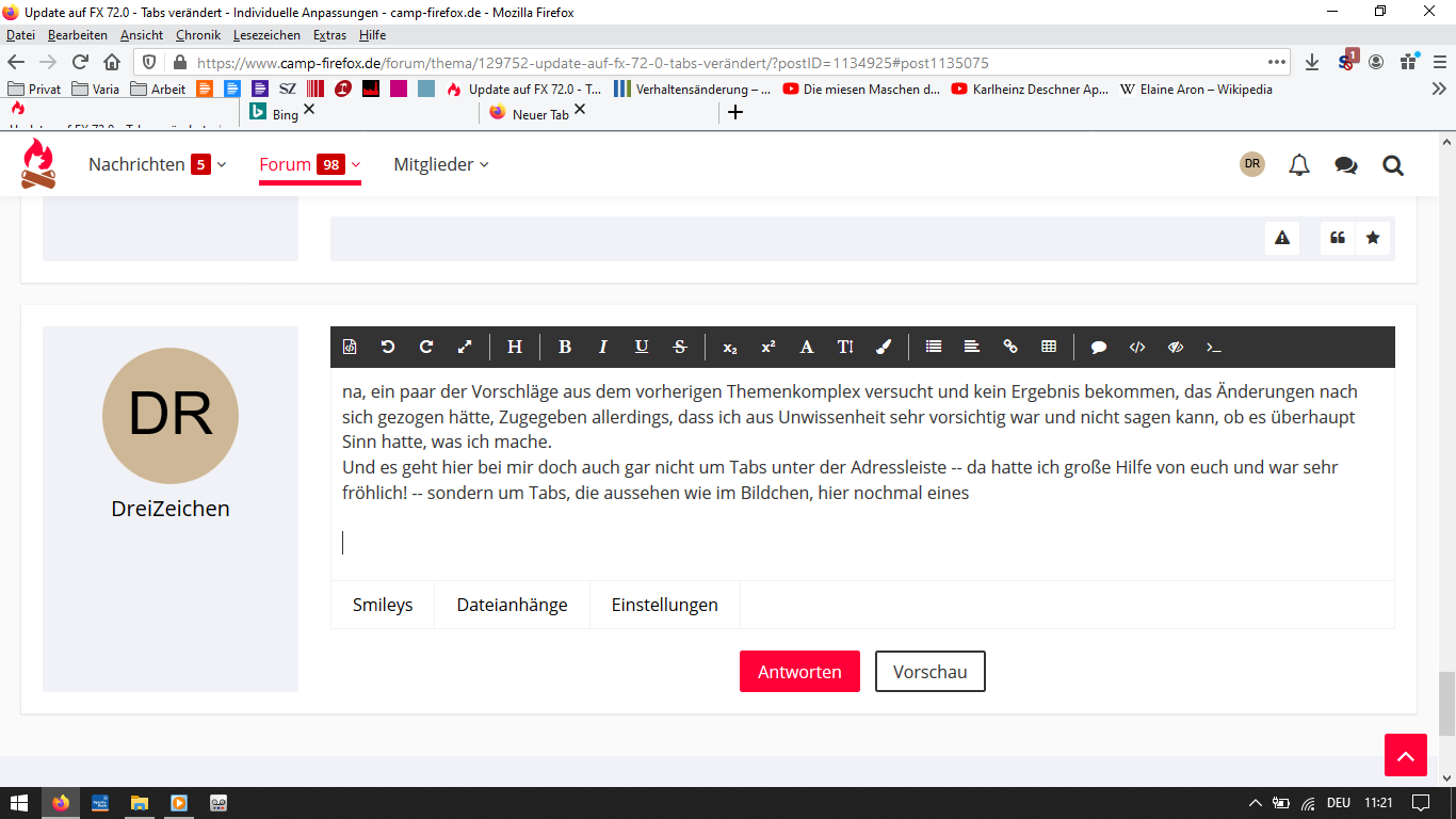

    Schönen Tag an Alle, ich klink mich hier ein, wegen verschobener Tabs.
    (Alle weiteren Updates überforden mich, so schlau werde ich nicht mehr, leider)
    Auf die Schnelle (ein anderes Bild bekomme ich nicht hin, sorry) Es geht einzig und allein um die Tabs. Die sind unter/hinter den Bildschirm gerutscht, also geg. auch "dicker" wenn viel drin stehen soll, und das x-Zeichen, um den jew. Tab zu schließen, ist nach der Beschriftung, hier also beim 1. Tab weg, bei den folgenden gleich hinten dran und nicht mehr stabil am TabEnde.
    Bitte um -- wirklich leicht verständliche -- Abhilfe und danke sehr dafür.

    Und es geht hier bei mir doch auch gar nicht um Tabs unter der Adressleiste -- da hatte ich große Hilfe von euch und war sehr fröhlich! -- sondern um die Tabs, die aussehen wie im Bildchen, hier nochmal eines:

  • Teste mal diesen CSS Code , der schiebt die Tableiste wieder runter
    und macht sie bei bedarf Mehrzeilig:
    Hier funktioniert er in Firefox 72.0.1

    Die Tabs sind jetzt dafür oben.
    Mit grisu2099's EInstellungsvorschlag schauen die Tabs zwar wieder wie gehabt aus, hängen aber oben. Umschalten von true auf false hat die Tabs brav unten, aber eben wie auf dem Bild.

  • Der Code funktioniert so auch nicht(mehr).
    Vieles könnte man daraus aber auch entfernen, weil eh nicht benötigt.
    Teste diesen Code mal, ich habe ihn um Zeile 16 erweitert, und Zeile 18 verändert.

  • Hoppala, wunderbar, 2002Andreas, das war's nun scheinbar, schaut tatsächlich aus wie zuvor, vielen Dank! Wenn das bis morgen so bleibt, bin ich bis auf Weiteres doch ganz zufriedengestellt.
    Ich habe Deinen Vorschlag 1:1 übernommen, wenn was raus muß, weil es stört, bin ich gerne dazu bereit, klar.
    @Börsenfeger: das habe ich nicht verstanden. Geholfen hat mir das Aufrufen des Profilordners via Menü --> Informationen zur Fehlerbehebung. Oder habe ich da zu allen berits vorhandenen noch ein ganz anderes Problem?
