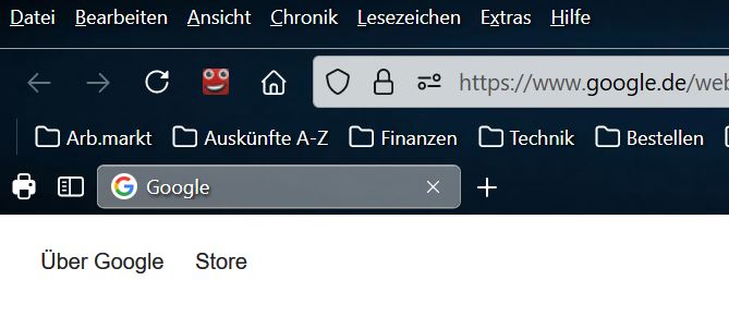

  • Hallo zusammen,
    Dank des Codes von Jullem habe ich die Tableiste auch wieder da, wo ich sie haben will - 1000 Dank fürs Teilen!
    Zwei kleine Schönheitsfehler würde ich gern ausmerzen:
    - Den kleinen Spalt unter den Tabs (hab zwar hier Beiträge dazu gefunden, weiß aber leider nicht, wo ich was ändern muss)
    - Die durchgezogene Linie unter der Menüleiste
    Wäre super, wenn mir jemand einen Tipp geben könnte!
  • Dein Bild von heute zeigt wesentlich mehr Änderungen als die im CSS von reddit. Dazu bitte den Code/das CSS oder den Namen vom genutzten Thema. Sollte es ein Thema sein, bitte den Autor kontaktieren, dann ist es nicht Proton-kompatiblel. Hatte ich heute schon mal geschrieben, dass diverse Themen dahingehend nicht kompatibel sind und das man die Ursache dann dort ändern müsste, weil die es a) am besten kennen und b) dafür verantwortlich sind. Bei der vielen Menge an Themen sind Insellösungen mit so einer Unbekannten schlichtweg nicht schaffbar.
    Ich benutze das dunkle Theme, das bei Firefox dabei ist (Autor: Mozilla/Version 1.2) und in der userChrome.css steht folgendes (Code von #122 und die 4 Zeilen aus meinem letzten Post):
  • Das wird jetzt schwierig, wenn das CSS nicht mal fehlerfrei ist.
    Entweder ist was in Zeile 50/51 falsch oder es fehlt was. Dahingehend ist auch schon das Original (von reddit geholt via pastebin) fehlerhaft, ist mir vorhin nicht aufgefallen. Es fehlt eine Klammer: }
    Während Menschen, die mit ihrem Leben eigentlich ganz zufrieden sind, keinen Grund haben, ständig zu nörgeln, wird das Netz dominiert von Goofies vom Dienst, die ihre Kommentare hinterlassen wie Hunde, die irgendwo hin pinkeln, um ihr Revier zu markieren. Fazit: Im leeren Raum hört einen niemand, wenn man irgendeinen Stuss von sich gibt. Dullek und Spackofatz vom Schlage "Eimer Knete"werden immer mit einem Schlabokka begrüßt.

  • wenn mir jemand helfen könnte!
    Teste bitte.
    #appMenu-multiView .subviewbutton {
      padding-top: 2px !important;
    Hallo Andreas,
    lieben Dank für Deine Antwort.
    Leider verändert sich nichts - der kleine Spalt unter den Tabs ist geblieben, und auch die durchgezogene Linie unter der Menübar ist noch da.
    Hatte Deinen Code als einzelne .css angelegt, und im nächsten Versuch in meine bestehende eingefügt. Hat bei beidem nicht funktioniert.
  • der kleine Spalt unter den Tabs ist geblieben, und auch die durchgezogene Linie unter der Menübar ist noch da.
    Sorry, meine Antwort ist im falschen Thread gelandet. ;)
    Ansonsten, welches Theme benutzt du denn?
    Für die Tableiste, teste bitte mal:
    #TabsToolbar {
      margin-bottom: -3px !important;
