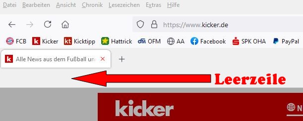

    Zitat von jullem
    Ja! Code ist identisch mit dem aus meinem Beitrag #122
    Verglichen mit deinem, sind noch zwei Zeilen Code hinzugefügt als "Patch", damit genau das Problem den Leerzeilen nicht mehr auftritt. Danach sollte es perfekt sein.
    Hey jullem, mit diesen zwei zusätzlichen Zeilen ist es perfekt. Vielen Dank für deine tolle Hilfe. :) :thumbup:

    Schönen guten Tag !
    Ich bin neu im Forum und möchte erstmal ein "Hallo!" in die Runde loswerden. Ist echt super, wie hier einige am Rotieren sind, um anderen zu helfen. Finde ich echt stark.
    Ich habe mehrere css-Codes ausprobiert, die nach der Umstellung auf FF89 gepostet wurden. Dabei bin ich bei diesem Code hängengeblieben, den ich ans Ende meines Posts gesetzt habe. Die Hauptsache ist schon mal, dass sich die Tabs jetzt wieder unter der Favoritenleiste befinden. Allerdings ist unter den Tabs jetzt eine Art "Leerzeile". Ich habe hier mal einen Screenshot angehängt. Bekommt man die Leerzeile noch irgendwie weg? Und die Tabs wären eckig mit einer dezenten Linienumrandung schöner, statt völlig ohne Abgrenzung. Aber der letzte Punkt wäre eine optische Nebensache. Die unnütze Leerzeile wäre mir wichtiger.
    Viele Grüße
    Marc
