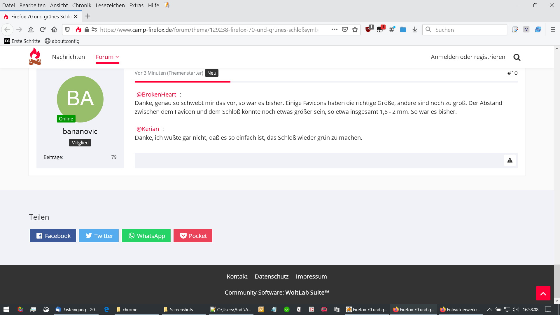

  • BrokenHeart:
    Danke, genau so schwebt mir das vor, so war es bisher. Einige Favicons haben die richtige Größe, andere sind noch zu groß. Der Abstand zwischen dem Favicon und dem Schloß könnte noch etwas größer sein, so etwa insgesamt 1,5 - 2 mm. So war es bisher.
    Kerian:
    Danke, ich wußte gar nicht, daß es so einfach ist, das Schloß wieder grün zu machen.
  • milupo: Danke, stimmt, ganz vorne ist fast noch besser...
    bananovic: Die Abstände kannst du anpassen und die Icon-Größe stimmt jetzt auch:
    #faviconid {
        height:  16px !important;
        width: 16px !important;
        margin-right: 3px !important;
