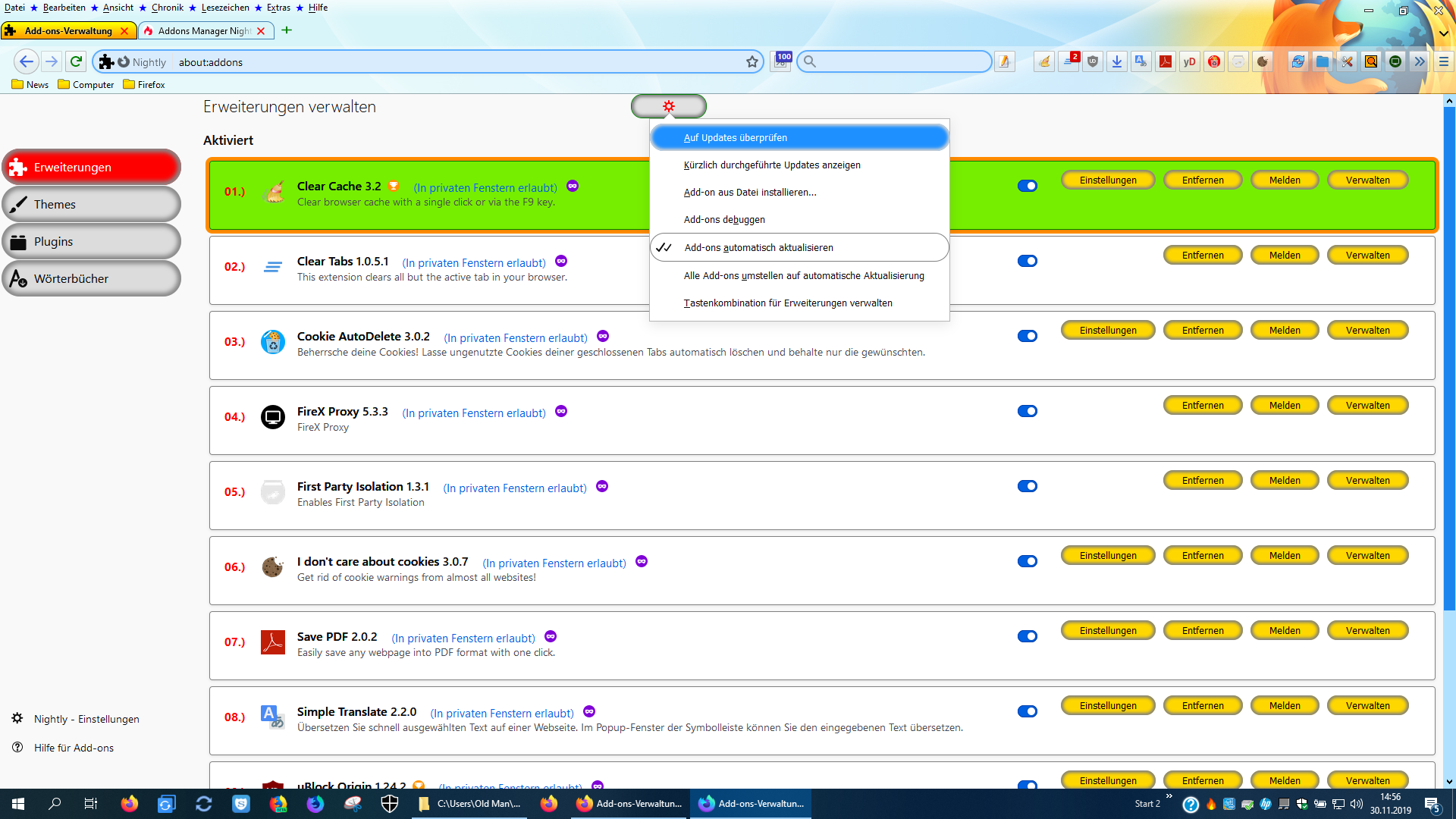

    Sehr gut, beide eingefügt als gemeinsamer Block, keine Beanstandungen. :thumbup::thumbup::thumbup:
    Was jetzt für mich nicht weiter schlimm ist, aber eventuell findest du ja noch einen Weg um das zu beheben. Wenn du in die rechte obere Ecke im Bild schaust, dann siehst du dort das Zahnrad-Symbol. Es wäre schön, wenn es auch hier oben in der Mitte erscheinen würde. Hast du noch eine Idee? :/
    Wer dann damit leben kann , bei Mauskontakt sieht es so aus wenn ich den Eintrag ergänze. In dem Code bei /* Button oben mit dem Zahnrad */ das hinzufügen:
    padding-right: 100px !important;
    Die Breite des Button sind dann über die 100px zu verändern.
    Grüße vom FuchsFan
    2 Mal editiert, zuletzt von FuchsFan (29. November 2019 um 23:18)

  • Was jetzt für mich nicht weiter schlimm ist, aber eventuell findest du ja noch einen Weg um das zu beheben. Wenn du in die rechte obere Ecke im Bild schaust, dann siehst du dort das Zahnrad-Symbol. Es wäre schön, wenn es auch hier oben in der Mitte erscheinen würde. Hast du noch eine Idee? :/
    Hallo FuchsFan,
    Sorry, hab deine Frage übsersehen...keine Ahnung ob das noch aktuell ist (auf deinem letzten Screenshot sah es ja schon so aus, wie du es wolltest).
    Falls doch, hier noch mal der gesamte Code, der zusätzlich eingefügt werden muss ( Anpassung Breite + Zahnrad in der Mitte ).
    Gruß BrokenHeart

  • Falls doch, hier noch mal der gesamte Code, der zusätzlich eingefügt werden muss ( Anpassung Breite + Zahnrad in der Mitte ).
    Saubere Arbeit, Fummelei für die Breite entfällt, Button (Zahnrad) kann dahin, wo immer man ihn hin haben möchte. Einen Eintrag habe ich noch hinzugefügt, damit der Button senkrecht verlagert werden konnte.
    /* Optionen-Button */
    button.more-options-button:nth-child(1) {
    left: 9% !important;
    margin-top: 28px !important;
    Danke ! :thumbup::thumbup: :)

  • Eine Sache habe ich noch entdeckt, und zwar kann man ja über den Zahnrad-Button
    Tastenkombination für Erweiterungen verwalten aufrufen. Das sieht dann bei mir so aus, dass der Button noch im ersten Feld zu sehen ist. Bei Themes, usw. habe ich das mit diesem Code abgeändert, der aber hier nicht greift. was kann ich da machen?
    /**** Detailanzeige unter Verwalten ****/
        addon-card[expanded] .addon.card {
          margin-top: 3% ! important; /* Verlagerung nach unten */
    Grüße
    FuchsFan
