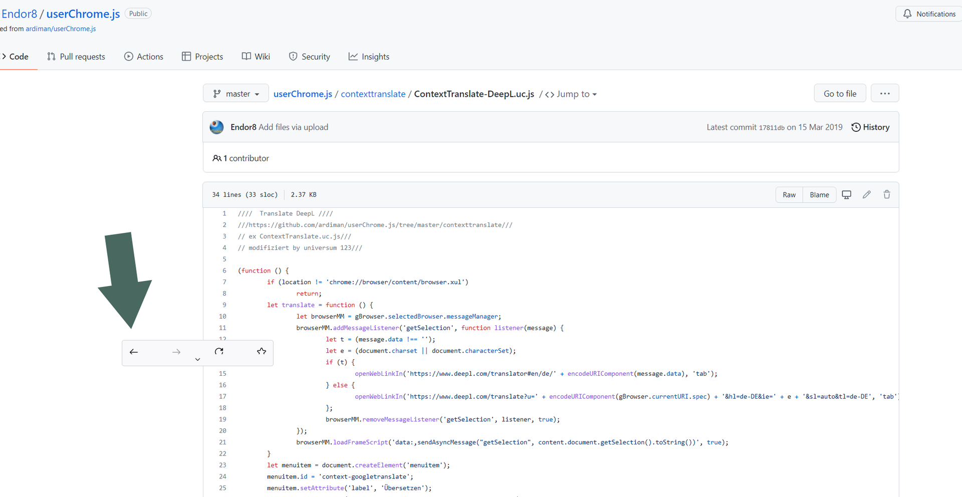

    weis jemand wie man den Eintrag wo der Pfeil drauf zeigt nach links schieben kann so das dieser mit den anderen Einträge s auf gleicher höher ?

    Vom Schnappschuss ausgehend beziehst Du dich auf ContextTranslate-DeepL.uc.js. Ich benutze das auch und bei mir tritt damit kein Problem auf.
    achso und wo ist der Unterschied zu dem Goolge Translator ?
    DeepL ist nicht Google.
  • Wobei das verlinkte Script veraltet ist! Endor könnte das freundlicherweise mal fixen :)
    Hier die angepasste Version.. man beachte die Zeilen 7 und 23
