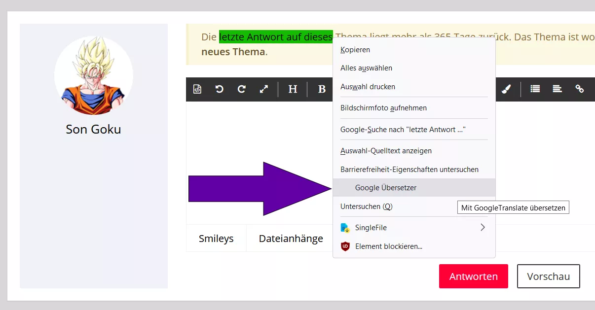

    kann man das Script so abändern das man sein eigenes Login eintragen kann oder sonst irgendwie zum laufen zu bekommen ?
    ich möchte dieses Script nicht mehr missen.
    weis jemand wie man den Eintrag wo der Pfeil drauf zeigt nach links schieben kann so das dieser mit den anderen Einträge s auf gleicher höher ?
