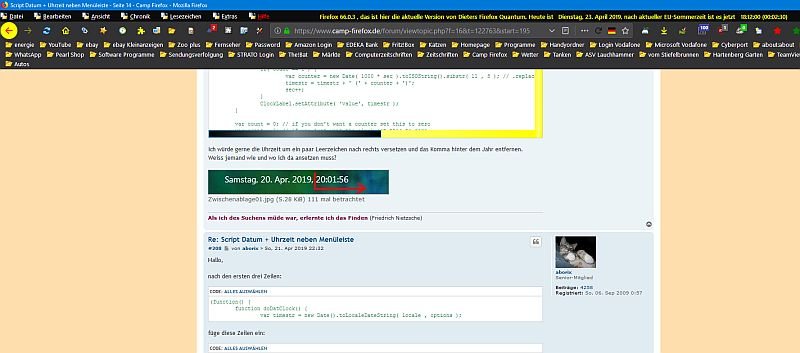

    ich nutze folgendes Script
    Ich würde gerne die Uhrzeit um ein paar Leerzeichen nach rechts versetzen und das Komma hinter dem Jahr entfernen.
    Weiss jemand wie und wo ich da ansetzen muss?
    [attachment=0]Zwischenablage01.jpg[/attachment]
    nach den ersten drei Zeilen:
    (function() {
    	function doDatClock() {
    		var timestr = new Date().toLocaleDateString( locale , options );
    füge diese Zeilen ein:
    const blanks = '     ';
    		let i = timestr.lastIndexOf(',');
    		timestr = timestr.substring(0,i) + blanks + timestr.substring(i+1);
    und bei
      const blanks = ' ';
     schreibe zwischen die Apostrophe die gewünschten Leerzeichen.

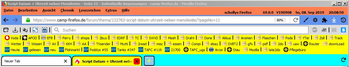

    Ich hab mich eben mal ans FF69-update rangetraut und bis auf 3 Problemchen alles hinbekommen.
    Problem 1: External-Application.uc.js tuts nicht => da frag ich später nach...
    Problem 2: menu-uhr.uc.js : Ausgabe ist verrutscht, siehe nachdfolgenden Code
    Problem 3: RestartFirefoxButtonM.uc.js tuts nicht => da frag ich später nach...
    Meine menu-uhr.uc.js sieht jetzt so aus:
    Das Poblem: Der String sitzt jetzt tiefer wie vorher:
    Hat irgendwer eine Idee, woran das liegen könnte?
    W11 Home 64bit - FF144.x
  • Keine Ahnung. Mein Skript sieht etwas anders aus. Aber, wenn ich mich recht erinnere, musste ich padding-top anpassen. Ich habe da 0px (in Zeile 41).
