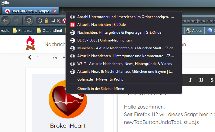

    Seit Firefox 112 will dieses Script hier nicht mehr:
    newTabButtonUndoTabList.uc.js
    Hallo Endor,
    das von dir gepostete Skript funktioniert bei mir auch in älteren Firefox-Versionen nicht (102esr/91esr). Da sind etliche Sachen drin, die schon seit geraumer Zeit nicht mehr funktioniert haben müssten. Manche Änderungen wurden schon vor mehr als 10Jahren! (z.B. SessionStore-Objekt anstelle nsISessionStore-Service) durchgeführt. :/
    Ich habe jetzt an etlichen Stellen Anpassungen vorgenommen und es funktioniert jetzt mit 2 Einschränkungen:
    1) Der Neue-Tab-Button muss sich in der Tab-Leiste befinden. Als Button in einer anderen Leiste funktioniert es jetzt noch nicht.
    2) Die Icons werden nicht immer dargestellt (Bild.de geht komischerweise bei mir allerdings schon). Da weiß ich nicht, woran das liegt...
    Bitte mal testen:
    Gruß BrokenHeart

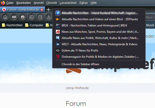

  • Endor
    Gern geschehen... :)
    Mit dieser Version sollten jetzt auch die Favicons funktionieren:
    Gruß BrokenHeart

    Cool, Danke.
    Funktioniert bestens.
    Mit <3lichem Gruß
    Mira
  • Hallo BrokenHeart .
    Vielen Dank!!!
    Im Kontextmenü ganz unten ist ja der Eintrag:
    Chronik in der Sidebar öffnen
    der ging auch noch nicht und das dazu gehörende Icon wurde auch nicht angezeigt.
    Das habe ich beides noch repariert.
    Hier das ganze Script:

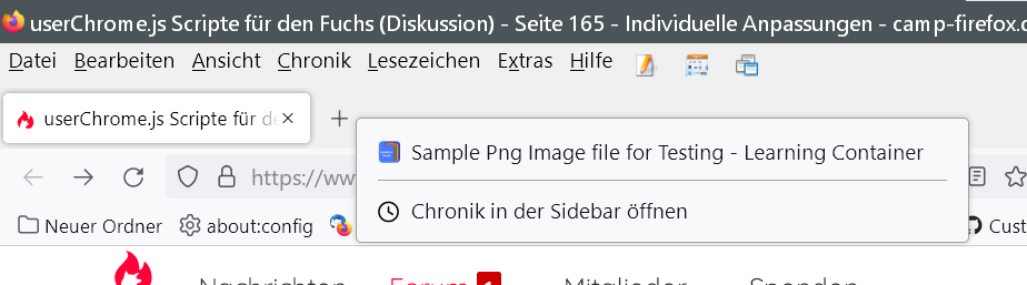

  • Bei mir tut es das Skript nur teilweise!
    Bei Rechtsklick auf das +
    öffnet sich das Kontextmenü mit den geschlossenen Seiten,
    aber das ganz unten der Eintrag
    Im Kontextmenü ganz unten ist ja der Eintrag Chronik in der Sidebar öffnen erscheint hier nicht!
    Habe dies auch in meinem Testprofil ohne weitere Anpassungen,
    weder andere JavaScripts noch CSS getestet!
    Jemand eine Idee?

    Ja :!:
    Das Merkwürdige ist, es funktioniert in keinem meiner Profile.
    Und es ist egal, ob ich andere Skripte und/oder CSS-Code nutze oder nicht!
    Selbst in einem frisch eingerichteten neuen Profil, in dem andere Skripte laufen,
    wenn ich sie einbinde, funktioniert dieses Skript nur eingeschränkt.
    Ok, ist jetzt nicht so schlimm!
    Habe kurzerhand den unnützen Separator per CSS ausgeblendet.
