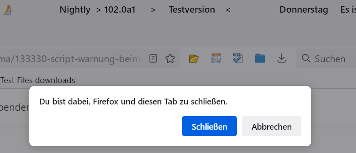

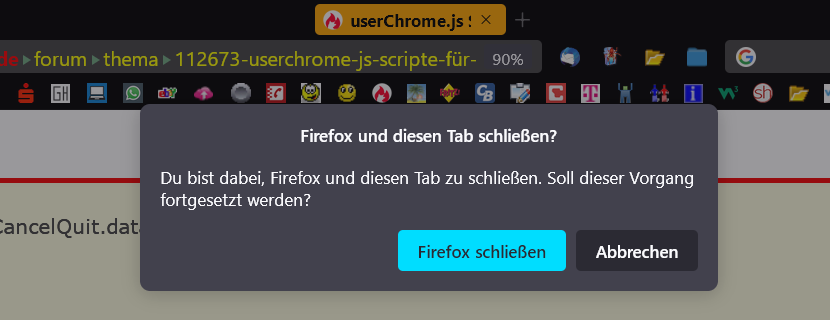

    mit dem aktuellen Nightly und auch der Beta, funktioniert dieses Script hier nicht mehr:
    Der Firefox wird ohne jegliche Warnung geschlossen.
    Ohne das Script funktioniert diese Einstellung einwandfrei:
    Ab 2 Tabs kommt die Warnung.
    Das Script erstellt schon bei einem Tab den Hinweis:
    Kann das jemand bestätigen?
