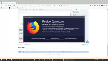

  • Ich habe diverse Probleme mit der Version 65...
    Unter anderem funktioniert dieses, für mich essentielles, Script nicht:
    Andere Scripte funktionieren, ebenso einige CSS-Codes, andere wiederum nicht...
    Ich habe ein neues Profil erstellt und alle Scripte und Codes dort eingefügt...
    Woran liegt es beim aufgelisteten?
    Edit, alle verwendeten Scripte und Codes arbeiten einwandfrei in Firefox 67.0
