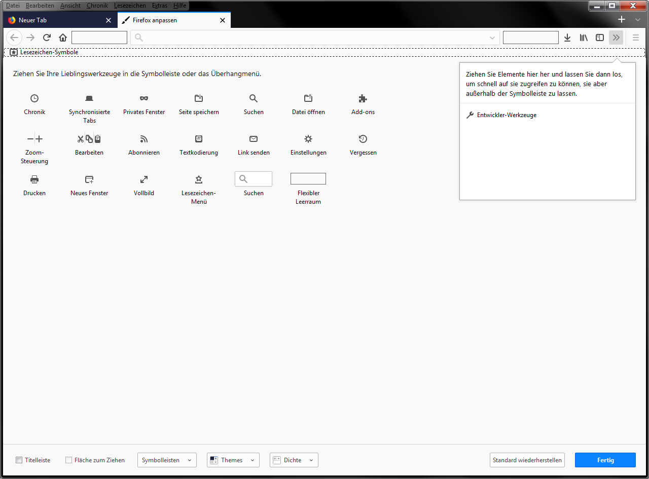

    leider funktionieren keine Scripte, selbst das Script mit dem Profilordner geht nicht.
    habe ich was falsche gemacht oder was muß ich denn noch machen ?
    habe ich genau so gemacht wie in der Anleitung steht, habe sogar die Dateien runtergeladen und verwendet. Natülich habe ich das .txt am ende der Datei jewalls gelöscht.
    aber den Profil Ordner sehe ich trotzdem nicht im Anpassungsfenster ?
    [attachment=1]Unbenannt-1.png[/attachment]
