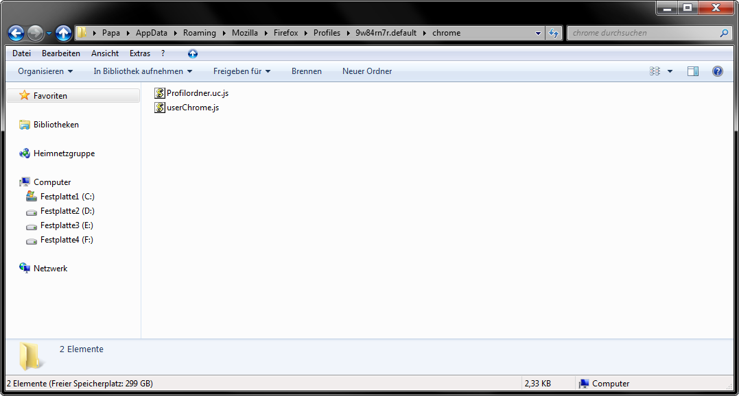

    ich habe folgende Version runtergeladen
    damit wollte ich einige Scripte ausprobieren und bin nach folgender Anleitung vorgegangen
    Anleitung in kurz form
    1. In den "Firefox Installationsordner" gehört die Datei "config.js" und "userChromeJS.js"
    2. In den "Firefox Installationsordner\defaults\pref" gehört die Datei "config-prefs.js"
    3. In den "Profilordner\chrome" gehört die Datei "userChrome.js"
    sollte der Ordner "chrome nicht vorhanden sein, einfach neu anlegen
    4. sowie die Datei eures Skripts wie zb. "irgendeiname.uc.js"
    Inhalt der Dateien
    // 	userChrome.js
    // 	kopieren nach	->	Profilordner\chrome
    // 	wenn Ordner "chrome" nicht vorhanden ist, einfach neu anlegen
    userChrome.import("*", "UChrm");
    //	config-prefs.js
    //	kopieren nach
    //	Firefox Installationsordner\defaults\pref
    pref("general.config.obscure_value", 0);
    pref("general.config.filename", "config.js");
    leider funktionieren keine Scripte, selbst das Script mit dem Profilordner geht nicht.
    habe ich was falsche gemacht oder was muß ich denn noch machen ?
    habe ich genau so gemacht wie in der Anleitung steht, habe sogar die Dateien runtergeladen und verwendet. Natülich habe ich das .txt am ende der Datei jewalls gelöscht.

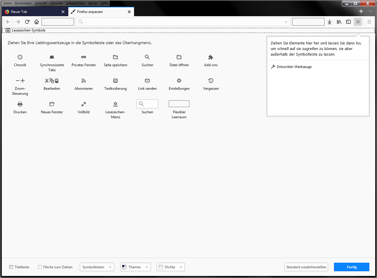

    aber den Profil Ordner sehe ich trotzdem nicht im Anpassungsfenster ?
    [attachment=1]Unbenannt-1.png[/attachment]
    inhalt des Scriptes
