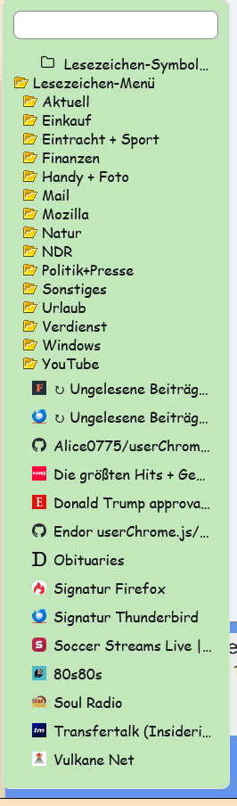

    ergibt nun dieses:
    Nun müsste nur noch der Abstand der Lesezeichen analog zum Abstand der Ordner geschafft werden und die Ordner "Lesezeichen-Symbolleiste" und "Weitere Lesezeichen" bzw. die Bezeichnungen, ausgeblendet werden. Ggf. sind da alte Bezeichnungen im Code verwendet. Die neuen kenne ich aber nicht. 🫣
