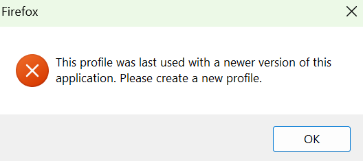

    Ich will das lange Wochenende nutzen vom normalen FF (151) auf ESR umzustellen, aber wenn ich das: Firefox Setup 140.11.0esr.msi starte erscheint diese Fenster:
    und dann bricht die Installation ab.

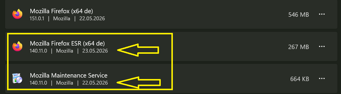

    Ich hatte schon mal eine frühere ESR-Version installiert, aus Zeitgründen nie gestartet, und jetzt wieder de-installiert, um die neuere Version zu installieren. Trotzdem erscheint das o.a. Fenster :(
    Wen ich mir die installierten Apps anschaue sehe ich dies:
    Ich wüsste jetzt nicht wie ich den ESR starten (parallel zum 151er) starten könnte, um da ein Profil zu löschen oder neu anzulegen?

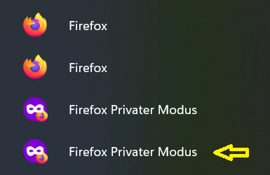

    im Start-Fenster der Apps sehe dies:

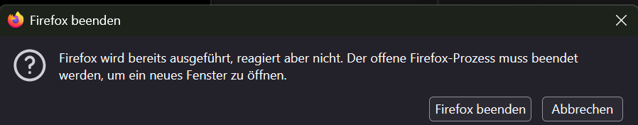

    Unter dem gekennzeichneten FF-Privat Modus stand Neu darunter und als ich da drauf klickte kriegte ich dieses Fenster:
    Was jetzt?

    du kannst kein Profil, welches bereits mit einer neueren Firefox-Version genutzt worden ist, mit einer älteren Firefox-Version nutzen. Und wie uns die Mathematik schon in der Schule gelehrt hat: 140 ist weniger als 151, in dem Sinne also „älter”, unabhängig vom Release-Datum.
    Du könntest sicherlich einzelne Dateien aus dem einen in ein neues Profil kopieren und so diese Sperre umgehen. Aber dann ist natürlich das Risiko von Datenverlusten inbegriffen, die genau dadurch ja verhindert werden sollen.
    Erstellen Sie zunächst eine Sicherungskopie Ihres Profils, indem Sie den Profilordner zippen. Löschen Sie die Datei compatibility.ini aus Ihrem Profil; sie verhindert, dass Firefox auf eine ältere Version zurückgesetzt wird.
    Versuchen Sie nun, Version 140 zu installieren.

    Danke Lenny, vielen Dank, das hat gut geklappt: Einfach compatibility.ini umbnenannt in _compatibility.ini, FF geschlossen die 140erinstalliert und gestartet und e voilà alle Fenster wieder da - einschließlich der Gruppen

  • Löschen Sie die Datei compatibility.ini aus Ihrem Profil; sie verhindert, dass Firefox auf eine ältere Version zurückgesetzt wird.
    das ist zwar rein technisch korrekt (und funktioniert übrigens auch mit einem Aufrufparameter), aber alles andere als empfehlenswert, weil das gerade bei unbedarften Nutzern, die sich über die Folgen nicht klar sind, den von Sören Hentzschel genannten Datenverlust nicht verhindert. Siehe dazu z.B. auch

    Nö, nicht deswegen. Firefox 151 nutzt aktuellere Bibliotheken, die jene Daten anders schreiben, die v140 nicht mehr lesen kann. Was nicht lesbar ist, wird verworfen, genullt, ist futsch.

    Ggf. notwendige Daten-Migrationen finden nur in eine Richtung statt.

    das glaube ich nicht. Da wird sicher nicht nur die reine Versionsnummer verglichen, sondern die compatibility.ini enthält zusätzlich offenbar einen Hash, der sich von Release zu ESR unterscheiden dürfte. Hier sieht das aktuell so aus:
    Code: compatibility.ini
    LastVersion=151.0.1_20260520211922/20260520211922
