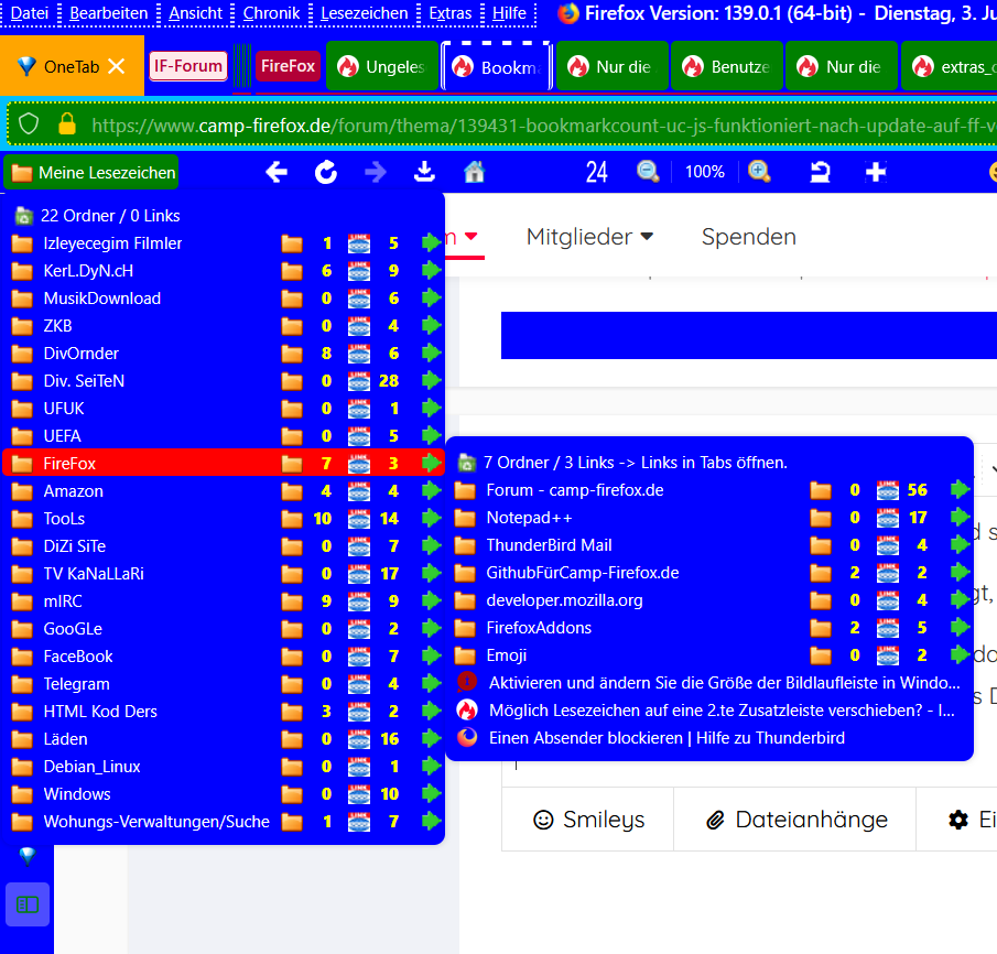

  • Moin, ich nutze diese Version, die auf mich zugeschnitten ist. Ggf. kannst du dir ja was daraus basteln
  • So auch hier Danke an allen Helfenden und speziell an Horstmann das Script ist wieder genau so wie ich es haben wollte.
    Habe wieder die 2 Scripte zusammengefügt, da es für mich zusammen gehören.
    Hier auch noch wieder 2 Screenshot's und das von Horstmann funktioniert auch ausserhalb der Lesezeichen-Symbol-Leiste und das von aborix (Auch ihm ein spezielles Danke.) fügt im Popups zuoberst noch die Anzahl von Ordner/Links hinzu.
    Und hier noch die 2 zusammengefügte Scripte. Falls Jemand die noch haben will.

  • das Script ist wieder genau so wie ich es haben wollte.
    Prima, danke für die detaillierte Rückmeldung!:)
    Nur als Anmerkung generell, ich vermute du hast irgendwo ein CSS welches die Pfeile rechts regelt, in dem steht wohl sowas wie:
    JavaScript
    .menu-right {
        list-style-image: url("icons/a_import1.png") !important;
    .menu-right gibt's nicht mehr, falls du weitere Anpassungen dafür machen möchtest oder in anderen Bereichen, es ist jetzt wohl generell menu:after und ein background-image.
    In meinem Teil des Scripts könntest du in Zeile 115 schauen, ob du evtl. ein margin-right oder padding-right mit reinpacken willst, um die Pfeile etwas von der rechten Kante weg zu bekommen, nur für diese Lesezeichen Popups; falls du in anderen Menüs oder über die ganze UI dafür Änderungen machen willst, wäre das eine andere Baustelle.

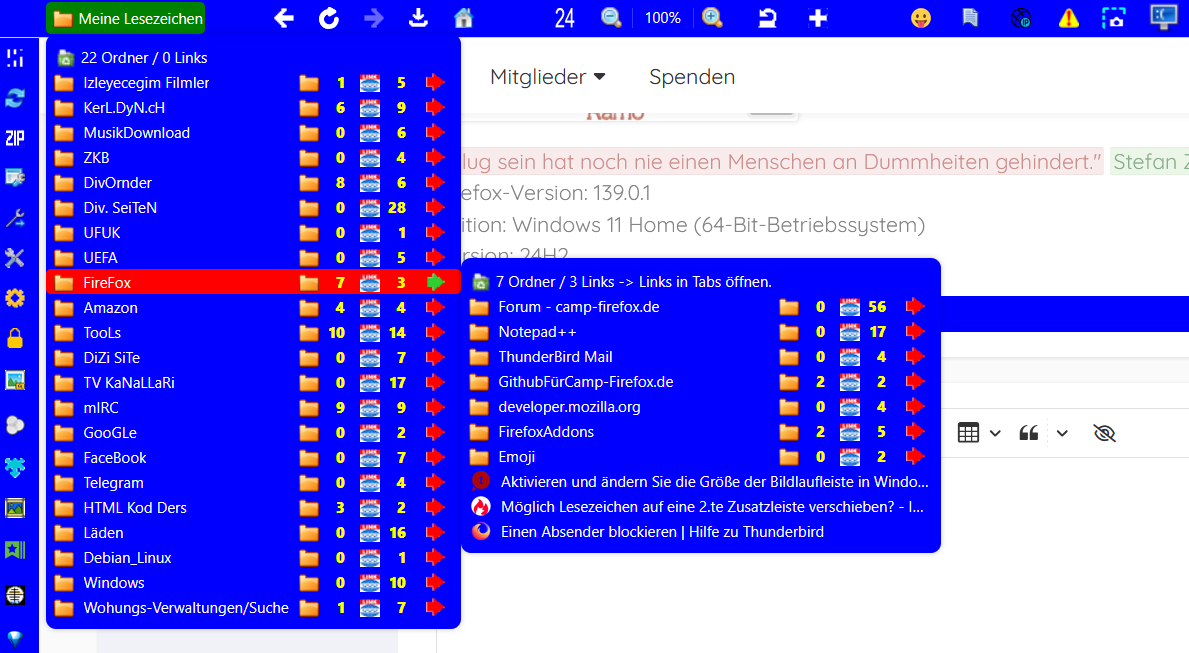

    Das zeigt jetzt all meine Pfeile gleich an: rot und bei hover grün.
    In deinem Script diese Zeilen 115 bis und mit 118 deaktiviert, der Abstant rechts ist immernoch gleich, aber die Pfeile werden vom CSS-Datein übernommen.

    hab gerade das von dir kopiert.
    und noch als entschuldigung:
    Firefox-Version: 139.0.1
    Version: 24H2

  • lappt das mit dem Abstand denn, der Abstand vom Pfeil zur Kante rechts, mit dem margin_right ?
    Wäre immer super Screenshots zu sehen, um den Überblick zu behalten.
    Yes.
    Für anderen Pfeil bei hover, du bist schon nah dran.
    Könnte klappen ->
    Vielen Dank. Jetzt ist alles wieder super.
